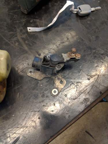

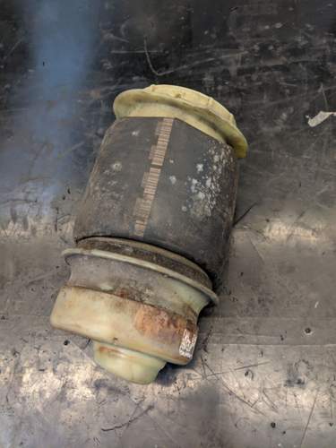

Also ich bin nun zuhause und habe die Rechnung vorliegen und habe mir auch die defekten Teile zeigen lassen, der Mitarbeiter hatte mir seine Fotos auch von den Federbälgen gezeigt worauf man die Blasen erkennen konnte wo die Luftausgetreten war, die Luft entwich an den Aufnamestellen vom Federbalg zu diesen Plastikaufnahmen. Zudem waren beide Niveausensoren stark festgerostet und wurden gegen neue verbesserte getauscht die zusätzlich mit Fett gelagert sind und nicht wie die alten aus Kunststoff.
Materialkosten waren inkl Steuern waren insgesamt 1355,74€
ich schreibe jetzt noch hier die Nettopreise der Teile die erwähnenswert sind auf
A2123203725 Luftfeder 416,51
A2123203825 Luftfeder 416,51
A2075400717 Drehwinkelsensor 144,67
A2075400817 Drehwinkelsensor 144,67
und paar Kleinteile wie Spreizniet, Befestig. Clip, Anschlussstück Muttern, jeweils 2 Stück
Lohnkosten waren insgesamt inkl Steuer 335,58€
Hätte man die beiden Drehwinkelsensoren vernachlässigt hätte man knapp 350€ sparen können, aber wenn die festhängen dann weiß das Fahrweg nicht wo es steht bzw bekommt falsche Werte übermittelt und kann auch schädlich sein. Ich will mir die Rechnung nicht schön reden, aber ich glaube nicht, dass mehr repariert wurde als nötig.
Drehwinkelsensor
Federbalg
