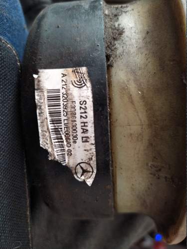

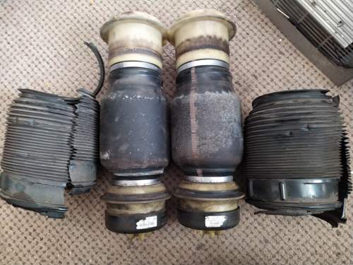

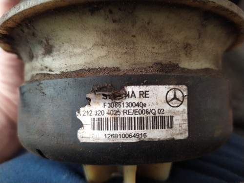

Hab meine Bälge nun auch gewechselt, seit 2 Tagen ist ruhe, verbaut von Arnott A-2790 und A-2791
Ich hänge mal paar Bilder von den Originalen an.
Hab erst versucht eine Seite hochwuppen aber das war echt ne schwere Geburt, man muss schon beide Seiten hochbocken um vernünftig aus/einbauen zu können.
2 Stunden sollte man schon einplanen.
Falls der Luftbalg nicht raus will, unter dem ist eine Plastik Abdeckung, die muss ab und dann aufs weiße Plastik vom Luftbalg hämmern.

....hattest Du die Teile mal abgedrückt? Ist das Gummi porös oder die Klemmung an den Kunststoffübergängen?
