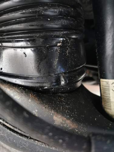

Moin,
ich bin neu hier, und hänge meine Frage einfach mal an den Letzten Beitrag zu diesem Thema ran.
ist das okay, oder soll ich in Zukunft lieber ein neues Thema anlegen ?

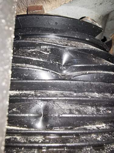

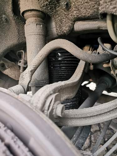

das "Absackenproblem" hatte ich auch (E350 S212 Bj 04/2012 Komfort Fahrwerk /agiity Control, Niveauregulierung), und habe es in einer MB Fachwerkstatt mit neuen Bälgen beheben lassen.
Bislang nicht wieder abgesackt. Beim Reifenwechsel von Sommer auf Winter habe ich die Knicke und Verwerfungen an der Schutzhülle gesehen und bei MB reklamiert. Antwort: nicht so schlimm, könne rausgezupft werden....
was sagt ihr dazu?
Img-20221130
Img-20221213
Img-20221213
Dies ist eine Staubschutzhülle und nicht umsonst dort. Ich denke, wenn du es bei MB machen lassen hast, hast du ein haufen Aschsche hingeblättert. Da würde ich schon auf einen korrekten Einbau bestehen und es beheben lassen. Denn reißt es dort ein, dauert es nicht mehr lange bis zum nächsten Wechsel.
Das ist einfach eine Pfusch Arbeit, das hätte der MB Mech. ohne weiteres bei der Montage korrekt einbauen können

.. derjenige, der die Luftfedern so reingewürgt hat und dabei den Staub- und Schmutzschutz so deformiert und beschädigt hat, dem solle man die Hände bei den Schultern ...
Wie sorgfältig der dann mit den Luftanschlüssen umgegangen ist kann man sich auch denken.

@E350Raumwunder schrieb am 29. Dezember 2022 um 16:32:12 Uhr:
...und bei MB reklamiert. Antwort: nicht so schlimm, könne rausgezupft werden....
was sagt ihr dazu?
Wenn die sagen, das ist so einfach, dann lass die mal machen! Da zupft man sich dusselig 😉
Faltet sich das nicht sauber, bilden sich Risse dort schneller.
