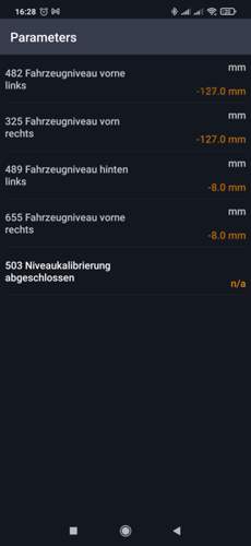

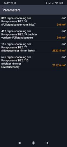

Mit Carly ausgelesen
Screenshot-2022-12-14-16-28-18-726-com-ivini-bmwhatlite
Screenshot-2022-12-14-16-27-38-913-com-ivini-bmwhatlite
@skorpi
Du kannst aber nur auslesen oder?
Oder auch Fehler rücksetzen?
Kauft kein Carly für Mercedes, sagt doch alles 😉
Das sagt es. Aber ich hätte auch nicht gedacht das man solch detailreichen Infos von Sensoren auslesen kann.
Was sollen die eigentlich sagen.
Beide Luftfedern hinten platt?
ne, hier waren die nicht platt.
Ich lese mal später aus wenn die platt sind.
