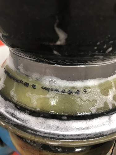

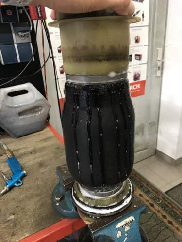

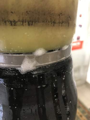

Guten Abend
Meine alten Luftfedern von 2010 mit ca. 110000km…
Viele Grüße kubjek

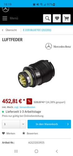

@Stienow schrieb am 1. Mai 2022 um 20:20:41 Uhr:
Hallo Hank,
danke für die Antwort. Wäre toll wenn du mitteilen könntest was bei deinem gemacht wurde und was es gekostet hat. Ich hatte mal gelesen das die Baujahre bis 2012 Probleme mit den Luftbälgen haben und daher es oft Kulanz in der Vergangenheit bei Reparaturen gab.
Ich hab die MB100 Garantie und 100.674 km sind am Tacho drauf da muss ich 20% von den Materialkosten selber zahlen. Der Fehler alle 2 Luftbälge waren undicht und wurden erneuert.Die Kosten ohne die MB100 Versicherung belaufen sich laut meinem Service Meister auf ca.2000 Euro.Reparaturdauer 5 Tage. (Lieferung der Luftfedern hat alles verzögert).Die Rechnung habe ich noch nicht deshalb weiss ich nicht wie hoch der Betrag ist den ich zahlen muss.Werde ich nachreichen hier im Forum.
Die Bälge dürften bei ca. 450 -500 EUR pro Stück liegen. Bissl Kleckerkram dazu. Wirst in etwa bei 200 - 250 EUR Selbstbeteiligung landen.

@Hank schrieb am 6. Mai 2022 um 18:14:52 Uhr:
Hallo Hank,
2 Luftleitungen und 2 Luftfedern wurden erneuert.
Ich hab jetzt Brutto 233,71 Euro insgesamt bezahlt.
1 Luftfeder 444,43 Euro Netto (528,87 Euro Brutto)

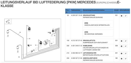

Das ist laut EPC bei beiden Bälgen die gleiche Teilenummer:
A 220 327 10 45
Ich würde aber statt dieses (trotzdem universalen) Originalteils bedenkenlos Meterware nehmen.
Ich habe für mein Auto stattdessen bei ebay gekauft:
A) Polyamid Schlauch, natur (milchig), Ø 4 mm aussen x 2 mm innen
https://www.ebay.de/itm/233827819690
B) Steckverbinder wie IQS / Festo, 4mm
https://www.ebay.de/itm/233775406866
Beste Grüße
MB Fanboy
