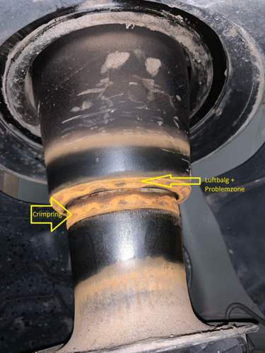

An den Luftbälgen sind metallene Crimpringe und da entstehen durch die Alterung ganz kleine Risse.Und je nach Stand vom Fahrzeug sackt er dann mal ab oder mal nicht.Auszuschliesen sind die Luftbälge also nicht.Die Luftleitungen sollten als erstes auf Undichtigkeiten geprüft werden.

Mit Crimpring war das hier gemeint...
Das Foto stammt von vorderen Airmaticfederbein meines 500 4-Matic.
Der Crimpring ist leider nicht rostfrei und sieht nach 11 Jahren entsprechend aus 🙁 Der Rost setzt sich fest und reibt auf Dauer den Luftbalg auf.
Im belasteten Zustand (und mit Druck im Balg) "rollt" sich der Luftbalg weiter zusammen - bis zum "braunen Streifen" oben über dem rechten Pfeil.
Ich hab bei mir versucht, alles so gut wie möglich zu reinigen! Sowohl den Rost entfernt als auch das Gummi und die untere Anlagefläche am Federbein gereinigt. Ich war da dran, weil ich die Staubschutzmanschette getauscht hatte. Mir ist aber klar, dass diese Federbeine ihren Lebensabend erreicht haben und sicher in den nächsten Jahren ausgetauscht werden müssten!

Ok Higgi, du bist in die Eingeweide des Federbalgs eingedrungen, jedoch dort was zu retten wäre schon stark. Trotzdem Interessant wie es aussieht.
Man sieht ja an anderen Bildern das die Bälge direkt am Gummi in der Stellung wo sie meist eingefedert sind brüchig und damit undicht werden. Somit ist der Rest des Teils auch egeal.
Ich finde diese Luftfedern eben einen Verschleißteil wie die Bereifung.
Verschleißteil trifft es... in der Regel nicht so oft wie Reifen - aber sicher gut vergleichbar mit normalen Stoßdämpfern, die auch nicht ein Autoleben lang halten... und einiges teurer 😉
Mein Wagen ist Bj 2010, ehrlicherweise bin ich erstaunt, dass dieser Gummibalg überhaupt so lange hält 🙂
