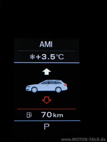

Hab das Problem aber jetzt in den Griff bekommen. Habe das 5F auf Audi Q7 codiert. Jetzt habe ich die Offroad Anzeige und im FIS einen A6 Avant mit Pfeilen nach oben und unten, während er regelt.
Gut möglich, dass das auch mit dem alten Steuergerät funktioniert. Müsste man mal austesten.
Achja: Im Offroad Modus ist er schon verdammt hoch - im Dynamik verdammt tief *g*
Lift ist nochmal eine Stufe höher, oder?
Im Lift geht er nochmal ca 1-1,5 cm höher...aber nur bis 30km/h, dann geht er in offroad und bleibt da....wenn du im offroad fährst hält er die max höhe bis 80 km/h und geh dann eine stufe runter...ab 120 geht er noch eine stufe runter (in comfort höhe) fährst du dann länger als 2 min unter den verschiedenen geschwindikeits grenzen geht er selber wieder hoch...
So, hier ein paar Bilder vom AAS mit 3G. Bei eich ist jedoch im MMI ein A6 abgebildet, bei mir nun logischerweise ein Q7. Aber irgendwie habe ich keine A6 Allroad Option gefunden im 5F... seltsam. Naja, hauptsache, es läuft. Die Bilder zeigen Dynamikmodus und Lift.
MMI Anzeige
FIS Anzeige
Lift

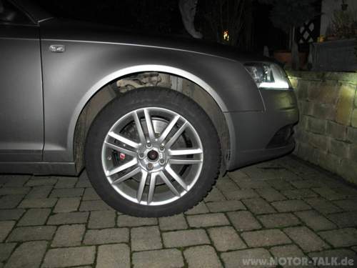

Das schòne ist das man ihn jetzt tiefer programmieren kann und hat bei offroad ordentlich luft unterm Auto für schlechte wege oder den Winter mit viel schnee ;)
Wie tief hast du deinen denn programmiert (Werte im Anpassungskanal)? Sieht gut aus ;)
