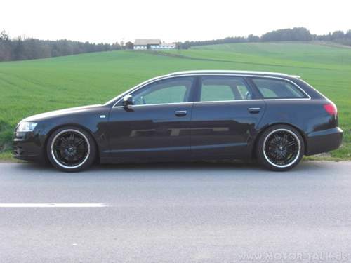

Hallo Leute,
ich wollte euch nur kurz berichten, dass es machbar ist, die orig. Luftfederung AAS nachzurüsten.
Nach ca. 1,5Jahren intensiver Teilesuche, Umbau des Kabelbaums und zwischenzeitlich anderen Projekten, bin ich nun endlich mit meinen Umbau fertig geworden.
Ich habe bei mir das Steuergerät vom Allroad eingebaut und habe somit eine Verstellmöglich mehr.
Ich habe euch ein paar Bilder beigefügt.

Wie tief hast du deinen denn programmiert (Werte im Anpassungskanal)? Sieht gut aus 😉
Ich bin vorne und hinten auf -30 mm...mehr lässt das stg nicht zu....übrigens 19" Felgen reifen...

sooo, habe gerade noch ein bisschen rumgespielt und mein altes Steuergerät eben nochmal angesteckt.
Das normale A6 Stg. lässt sich zwar auf Allroad oder Q7 codieren, man hat auch die Q7 Anzeige, aber die "dynamic"-Stufe ist gesperrt. Man hat also nachwievor nur die 4 bekannten Niveaus.
Mit dem Allroad Steuergerät hatte ich noch ein bisschen rumgespielt. Im Hidden Menü gibt es unter car/carcoding vehicle (oder so ähnlich - weiß den genauen Wortlaut nicht mehr) eine Option, in der man die Karosserievariante auswählen kann. Da einfach von "Avant" auf "Allroad" wechseln und schon hat man ein Allroad Piktogramm im MMI beim AAS Bildschirm.

Ich hatte das nicht erwähnt weil ich und jonnyrobert sicher auch, davon ausgegangen sind das du Karosserievariante als erstes geändert hättest.....manchmal vergisst man das naheliegenste zu erwähnen..... Avant und SUV machen im Bikd nicht viel unterschied. Ich habe im Sommer man Cabrio versucht.....Dach blieb zu....;( 🙂🙄

falls Du die Allroad software fahren willst kannst Du ein beliebiges Steuergert mit der Hardware 4F0 907 553 A kaufen, das lässt sich dann auf SW 4F0 910 553 A flashen, damit hast Du auch den Allroadmodus, was sicher nie verkehrt ist :-).
Wenn es die Software 4F0 910 553 D als File gibt, kann man diese auch Problemlos auf alle 4F0 907 553 A Steuergeräte flashen
