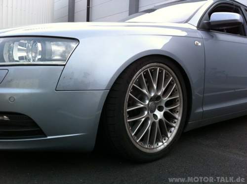

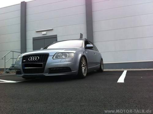

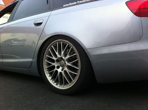

Wir haben das Fahrwerk VA +HA um 30 mm herunter gesetzt.....
Zuvor hatten wir den Dicken noch tiefer gehabt, aber das war zu extrem (siehe Foto)!
Finde, das Ergebnis kann sich jetzt sehen lassen.
Img-1288
Bild 1,2,3 zeigt einen eingabefehler.... dabei ist er sicher über 50 mm tiefer gekommen.
A) bekommt man einen fehler im VCDS
B) man kann so nicht fahren ohne Karosseriearbeiten, schliff beim einlenken am Kozi
C) dürfte das für die Luftfederung nicht gut sein...die war fast Luftleer....
Bild 4 (Lift) und 5 (dynamic) zeigen die jetztzige abstimmung -30 mm und das reicht auch..im dynamic ist er angenehm hart (noch weicher als S-Line Fahrwerk)
im Liftmodus super schön hoch...so wollte ich es für den Winter haben....allerdings nur bis 30 km/h...danach senkt er sich um ca 10mm in den Offroadmodus, was immernoch genügt und höher war als mein Liftmodus im alten Steuergerät.
