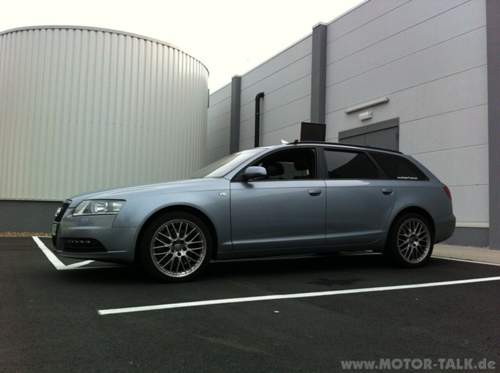

Hallo Leute,
ich wollte euch nur kurz berichten, dass es machbar ist, die orig. Luftfederung AAS nachzurüsten.
Nach ca. 1,5Jahren intensiver Teilesuche, Umbau des Kabelbaums und zwischenzeitlich anderen Projekten, bin ich nun endlich mit meinen Umbau fertig geworden.
Ich habe bei mir das Steuergerät vom Allroad eingebaut und habe somit eine Verstellmöglich mehr.
Ich habe euch ein paar Bilder beigefügt.

So wie es hier ausschaut muss Allroad und der normale 4F die gleiche Luftfederung haben, nur das
Steuergerät ist anders.
Ich glaube auch die Luftbalge haben mehr weg sind also anders dimensioniert so wie ich das mitbekommen habe.
Da ich aber -30 programmiert habe würde ich mit den selben werten und dem allroad stg im lift wieder auf meine alte höhe kommen ohne die tieferlegung zu verlieren. Ist das geil oder was......
Es ist getan und funktioniert.
Gut das ich tieferprogrammiert habe denn die offroad und liftfunktionen sind schon höher als mein altes stg vorher.
Nach neu anlernen der regelanlage funktionierte das aas allroad stg einwandfrei.
Er bockte sich auf das ich schon fast einen tritt brauchte zum einsteigen. gg
Der Winter kann kommen!!
Das Allroad stg hat andere funktionen wie ich es von meinem stg gewohnt war...im offroad modus gibt es höhen die das stg selbstständing und geschwindigkeitsabhängig durchführt.
Stufe eins...ist sehr hoch, ab einer geschwindigkeit uber 80 senkt es sich etwas und über 100 nochmal ein stück ohne dabei im mmi um zu springen... Fährt man dann mind 1 minute unter 100 hebt es sich wieder ein stück und unter 80 dann wieder ein stück. Die Lift einstellung bleibt nur bis ca 30 km/h und wird dann grau unterlegt, springt aber unter 20 nicht automatisch wieder hoch.
Ich bin super zufrieden, genau was ich damit erreichen wollte.

laut ETKA gibt es an der Hinterachse zumindest keinen Unterschied zwischen dem Allroad und dem normalen 4F.

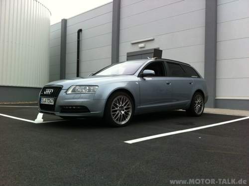

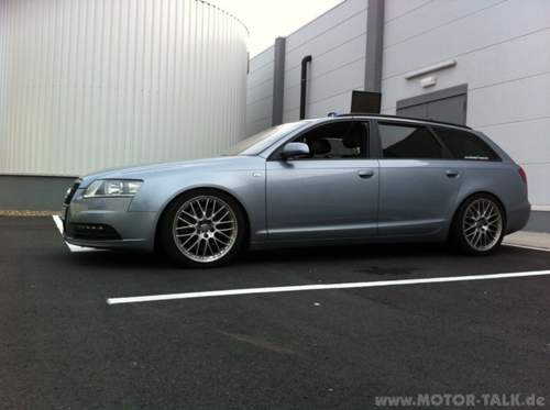

Frank, Du hättest gleich die Fotos einstellen können zwischen
Hoch und extrem Tief 😁
Okey 😁

Das letzte Bild in der Tiefstellung ... sind das 40mm?
Sieht schon sehr schick aus. Hoffe der Komfort leidet nicht zu doll ... ansonsten *daumen hoch* 🙂
