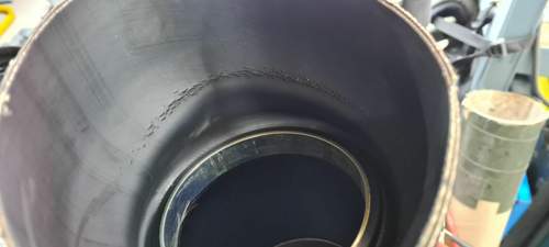

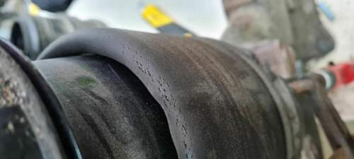

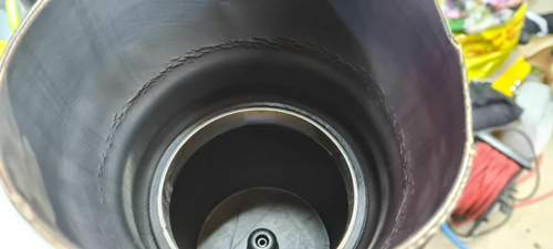

So sahen meine nach 204.000km aus.
Und habe auch wieder Bilstein inkl.Sachs Stoßdämpfer einbauen lassen.
Kosten 1300€ inkl.Arbeitslohn
Gruß Marco
