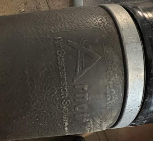

So, jetzt bin ich durch. Die hinteren Stoßdämpfer waren unterschiedlich. Einer mit Schutz und einer ohne. Auf der Seite mit Schutz wurde natürlich nicht der Innenkotflügel, wie vorgeschrieben, ausgeschnitten und deshalb ist dieser an der Verschraubung ausgerissen. Es ist schon unglaublich was für Murkser in den Werkstätten am Werk sind.
Jetzt habe ich vorne Federbeine von Bilstein und hinten Luftfedern auch von Bilstein. Die Stoßdämpfer sind MB original. Bin gespannt ob meiner jetzt auch hart ist und ich das Fahrwerk noch einstellen muss.

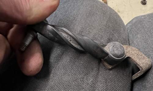

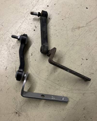

Die hinteren Koppelstangen waren weich wie Gummi. Die kann man drehen und biegen und es wundert mich, dass das überhaupt noch funktioniert hat.
Laut Vorbesitzer haben die vorderen Federbeine erst 16 tkm drauf. Mal sehen ob die einer bei eBay noch haben will.
Wenn die Räder schon unten sind mache ich jetzt noch die Stahlflex Schläuche und frische Bremsflüssigkeit rein. Dann kommt nächste Woche mal eine Probefahrt.
Ich kann jetzt auch nochmal sagen, dass man nicht entlüften muss. Wenn das Rad in der Luft ist dann zischt es einmal kurz wann man den Schlauch abschraubt und der Bald ist leer. Befüllt habe ich die Bälge mit der SD über die Funktion Niveau manuell anfahren.

@MichaelV12 Guten Morgen und frohe Ostern, die Koppelstangen habe ich bei meinen auch gewechselt, waren bei mir auch total labberig. Wollte sie eigentlich bei eBay bestellen bin dann aber doch zu Mercedes gegangen und war überrascht das diese dort günstiger wie im Netz waren
