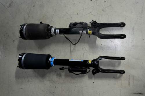

Ich hab dieses Auto je erst im Herbst gekauft. Beim Einbau der Standheizung ist mir aufgefallen, dass da Arnott Federbeine vorne drin sind. Da ich zu Arnott, Aerosus und wie sie alle heißen, eine eigene Menung habe mussten die so schnell wie möglich raus. Jetzt kommen vorne und hinten Bilstein rein und wenn ich schon dabei bin, hinten noch neue Dämpfer von MB.
Heute Abend geht es weiter.

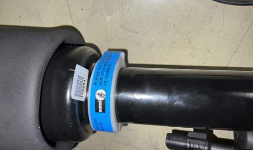

Witzig ist auch dass an den Arnott Dämpfern in meinem Auto oben eine weiße Plastikmanschette dran war. Diese gibt es bei Bilstein auch, aber es steht groß drauf, dass man die nach der Montage entfernen muss. Offensichtlich waren da Profis am Werk.
Y
Y
Y
+8
Bordsteintuning kenne ich auch...von früher.. aus dem Alter bin ich aber raus. Freue mich jedes mal wenn ich ein Auto anhebe um die Vorzüge.
Das mit der Lasche ist interessant...waren bei meinen Dunlops Federbeinen auch dran. Stand aber nix dabei was damit ist...nach langem Überlegen sind diese von allein abgefallen ;-)
Das ist eigentlich klar beschrieben. Auf der anderen Seite sogar in deutsch.
Scheint wohl eine Transportsicherung zu sein.

Ja, bei Bilstein hast du dafür bezahlt das sie es Aufdrucken....bei meinen Dunlop wurde da gespart und es an den Kunden weiter gegeben ;-)))
