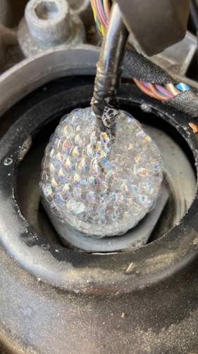

Huhu bevor ich ein neues Thema aufmache dachte ich frag gleich hier 😁
Folgendes mein Linker Balg verliert Luft ich weiß auch wo er es verliert. Nur finde ich Nix dazu ob man es reparieren kann oder ob ein neues rein muss.
Er verliert die Luft oben beim Dom wo die (Steuerung ?) reingeht also das Kabel. An der Mutter die was auf das Gestänge geschraubt ist. Es wurde so weit ich es sehen konnte schonmal mit dichtmasse gearbeitet(ehr gepfuscht wohl) jetzt wäre meine Frage.
Gibt es eine Möglichkeit dies zu reparieren im eingebauten Zustand ? (Falls es überhaupt möglich ist)
Danke schonmal

Höchstwahrscheinlich ist der O-Ring kaputt bzw. undicht.
Im eingebauten Zustand wohl eher nicht...musst ihn schon zerlegen.
Ich kenne auf ebay nur Anbieter die komplette Sätze zum instand setzen anbieten.... vielleicht schreibst Du mal einen an ob er auch einzelne Komponenten verkauft ?!
Da das Kabel schon geflickt wurde, ist da sicher schonmal der Balg getauscht worden.
Bei den Billigsätzen soll es wohl vorkommen, dass der Balg oben im Gehäuse nicht korekt abgedichtet ist. Keine Ahnung ob man das gescheit repariert kriegt. Ich würde einen neuen Reparatursatz verbauen, weil man das ganze Teil eh rausnehmen muss.
Ich hätte 2 Bälge oder Luftspeicher für's kleine Geld, hab sie bei mir ausgebaut und erneut, lag aber nicht daran.
Musst nur einen Schlüssel mit der weite von 41 haben das du oben die Mutter los bekommst .
Der Rest ist 9, 16, 17, 18, und 19 ohne die Schlüsselweiten brauchst du gar nicht erst anfangen.

Der A8 hat pro Dämpfer einen Druckspeicher, anders als beim A6 (zentraler Speicher mit 3,8l)
Es kann sein das der Anschluss am Dämpfer , die Leitung selber oder der Druckspeicheranschluss undicht sind.
@derSentinel schrieb am 8. Dezember 2024 um 14:46:18 Uhr:
Quark. Der Druckspeicher sitzt hinten links üner dem esd. Der ist für alle 4 Dämpfer! Was du meinst sind vermutlich die Restdruck halte Ventile.
Wenn's zischt... Hören wo es raus kommt.vorne links ist es entweder der luftbalg oder der Verteilerblock im Radhaus.

Hat es vorne links so Übels rausgezischt
Aber warum hat es der "MEister" dann nicht gefunden wenn es ÜBELST rausgezischt hat ?
Weil er sich keine Mühe gibt ? 😉 also, Verteilerblock wäre linkes Radhaus hinter dem Seitenblinker. dazu muss der rechte Teil der Radhausschale raus.
Ansonsten gibts noch den Kompressor unter dem Scheinwerfer Fahrerseite (scheisse dran zu kommen) oder Luftbalg selbst - der wird hauptsächlich oben am Dom undicht. Erreichbar über den Motorraum unter der Plastik Verkleidung rund um den Bremsflüssigkeitsbehälter.
Dass irgendwelche Leitungen oder so undicht werden ist untypisch. vllt. noch ein Restdruckhalteventil am Dämpfer selbst - das sieht man einfach so wenn das Rad ab ist.

Es kann der kleine o-ring sein am Anschluss von Luft Leitung und Dämpfer-war bei mir so
