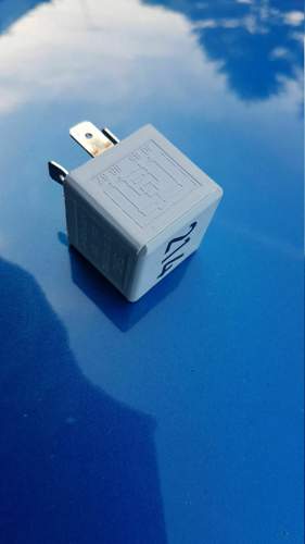

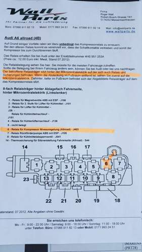

Wo sitzt den das relai vom kompressor ?
Bitte um hilfe ?
Sitzt ganz versteckt unter der Abdeckung hinter dem Lenkrad
