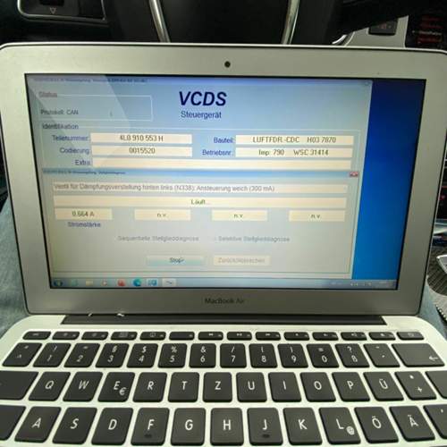

Ich habe vor einigen Monaten einen Thread zum Thema Luftfahrwerk eröffnet, damals hatte ich das Problem, das ich eine blinkende Warnleuchte vom Luftfahrwerk bekommen habe + die RDKS leuchte. Der Fehlerspeicher hat mir gesagt „Ventile für Niveauregulierung“
Das Luftfahrwerk ließ sich nur runterfahren d.h. zum Beispiel von comfort auf dynamic. Hochfahren ging dann nicht mehr solange die Fehlermeldung aktiv war.
Daraufhin hab ich alle 4 RDHV erneuert, Grundeinstellung durchgeführt, und hatte schon nach den ersten 10 Meter wieder die Fehlermeldung.
Und heute habe ich einen neuen Kompressor mit Ventilblock von Miessler eingebaut, neues Relais und wieder die Grundeinstellung durchgeführt.
Diesmal ist der Fehler weg und er ist bis jetzt nicht da.
Beim nachhause fahren hör ich jetzt ab 40kmh den Kompressor durchgehend arbeiten und unter 30kmh hört er wieder auf, erst nach ca. 2 Minuten durchgehendes Fahren mit 40+kmh hört der Kompressor auf aber kurze zeit Später fängt er wieder an zu arbeiten, jetzt traue ich mich nicht mehr weiterzufahren, weil ich mir nicht den neuen Kompressor umbringen will.
Die Ventile am Ventilblock sowie die RHDV (neu) sind Dicht.
Woran könnte das jetzt liegen, der Fehlerspeicher zeigt keinen Fehler, wie soll ich weiter vorgehen?

Moin, bei mir war heute auch ein Fehler mit dem Luftfahrwerk. Hier war es aber umgekehrt. Nämlich fuhr das Fahrwerk hinten links nicht mehr runter. Gleicher Fehlerspeichereintrag. Lag vor zwei Std. unter dem Auto und habe behutsam auf die Restdruckhalteventil geklopft. Habe das Fahrzeug natürlich im Wagenhebermodus gehabt und gesichert mit Unterstellböcken. Anschließend Zündung angemacht und Wagenhebermodus ausgeschaltet. Siehe da Fahrzeug senkte sich sofort ab auf normal Niveau. Eventuell hängt dein Restdruckhalteventil auch und lässt keine Luft mehr in den Balg. Weil es hängt oder eingefroren ist.

Laut deinem abgelegten Fehler könnte es der Niveausensor sein.
Schau mal in den MWB wie die einzelnen Höhen sind. Ich glaube es war MWB 5

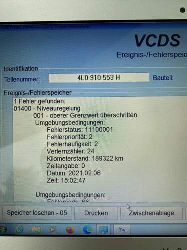

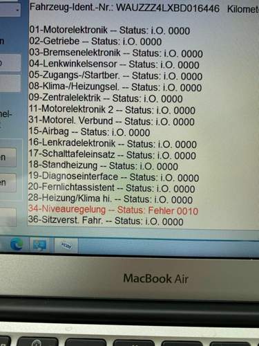

Hier ein paar Bilder dazu

Bild 4 lässt sich leider nicht anzeigen.... aber wenn er nur vorne links absinkt.. kann es ein LEck sein oder der Ventilblock.
Stell den Wagen im Wagenhebermodus über Nacht ab...ist er abgesunken dann Leck im Schlauch oder Dämpfer wahrscheinlich, wenn nicht Ventilblock Probleme möglich.
Ich finde der steht optisch ziemlich hoch hinten und vorne tief. In welchen Modus steht er den? Dynamic oder comfort? Bei mir sah das heute morgen auch so aus. Hinten mega hoch und vorne tief. Wie gesagt war bei mir wohl das Restdruckhalteventil am Dämpfer hinten. Mit leichten Schlägen gangbar gemacht. Komme übrigens auch aus dem Raum CUX.

Schuldigung...aber das Restdruckventil sitzt in der Zuleitung... wieso kommt man da schwer ran ?
Da wo der Schlauch in den Anschluss rein geht- DAS ist das Restdruckventil....

@kenny2009
Bei mir sah es genauso aus wie auf deinen Bilder
Vorne rechts Niveausensor rausgefallen und deswegen viel zu hohen Wert angezeigt.
Das Fahrwerk versucht dagegen zu regeln. Deswegen ist er hinten viel höher.
