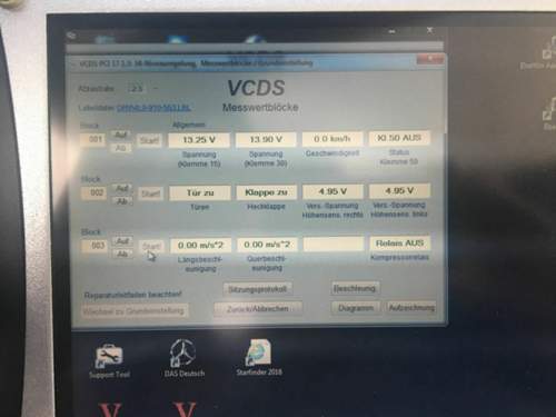

Hallo Community,
habe ein Problem mit dem Luftfahrwerk meines Q7, es lässt sich nicht mehr über mmi ansteuern!
Folgenden Fehler habe ich über VCDS Ausgelesen :
Adresse 34: Niveauregelung Labeldatei: DRV\4L0-910-553.lbl Teilenummer SW: 4L0 910 553 A HW: 4L0 907 553 Bauteil: LUFTFDR.-CDC H03 7470 Revision: --H03001 Seriennummer: 15.1528-0082.2 Codierung: 0015520 Betriebsnr.: WSC 31414 790 00001 VCID: 28B90B216721BAEE16-807C 1 Fehler gefunden: 01437 - Regellage nicht gelernt 005 - keine oder falsche Grundeinstellung/Adaption Umgebungsbedingungen: Fehlerstatus: 11100101 Fehlerpriorit�t: 2 Fehlerh�ufigkeit: 1 Verlernz�hler: 100 Kilometerstand: 147681 km Zeitangabe: 0 Datum: 2017.03.11 Zeit: 17:09:31 Umgebungsbedingungen: Fehlercode: 6
Bin für eure Tipps und Anregungen zum Beheben des Problems sehr dankbar!
Gruß Konstantin
PS : vielleicht weiß jemand wo dieses Alarmhorn sitzt?
Adresse 46: Komfortsystem Labeldatei: DRV\4L0-910-289.lbl Teilenummer SW: 4L0 910 289 A HW: 4L0 907 289 A Bauteil: Komfortgeraet H05 0020 Revision: 00200005 Seriennummer: 01009391230000 Codierung: 7348465 Betriebsnr.: WSC 31414 790 00001 VCID: 2EC31F0F1F039698C6-807A Subsystem 1 - Bauteil: Sounder No Answer Subsystem 2 - Teilenummer: 4F0 910 177 Bauteil: Innenraumueberw.H01 0020 1 Fehler gefunden: 01134 - Alarmhorn (H12) 004 - kein Signal/Kommunikation Umgebungsbedingungen: Fehlerstatus: 01100100 Fehlerpriorit�t: 3 Fehlerh�ufigkeit: 254 Verlernz�hler: 100 Kilometerstand: 144395 km Zeitangabe: 0 Datum: 2005.07.19 Zeit: 12:01:01

Ich denke VCDS setzt die Messwerte im MWB005 falsch um! Müsste man mal im VCDS Forum posten...ist mir nie aufgefallen.
Micha

Weil mir "unplausible" Werte des Verdichters angezeigt wurden. Und nein, es hat Nichts gebracht. Die Lastsicherung war durch...

Ja, wie kann der Verdichter "Übertemperatur" anzeigen obwohl der überhaupt nicht läuft, der Fühler aber in Ordnung ist??? Der Last- vom Steuerstromkreis "eigentlich" getrennt ist?

So.
Für die Verfolger des Thread.
Nach dem Tausch des AAS stg. Ging die Kuh sofort ins Normalniveau und ich kam auch in die Anpassung um die ermittelten Werte einzutragen.
Die vorherigen Fehler sind aus dem Fehler Protokoll gelöscht und traten nicht wieder auf.
Dafür gibt's jetzt den Verweis das Fehler Protokoll der Bremsenelektronik zu löschen.
Hier wird ein defekter Lenkwinkelgeber angeprangert und tritt sofort nach dem Löschen wieder auf.
...ich hab nen komplett neuen Lenkstockschalter mit dem Drehgeber bestellt...

So habe den neuen Lenkwinkelgeber eingebaut. Hier die neue Info aus VCDS.
Weiß jemand genaueres zur Grundeinstellung...
Ich baue erstmal alles zusammen und fahre ne Runde
...nee. mit den roten Leuchten fahre ich lieber nicht
Entweder Grundeinstellung mit VCDS oder ne Runde fahren... Micha
