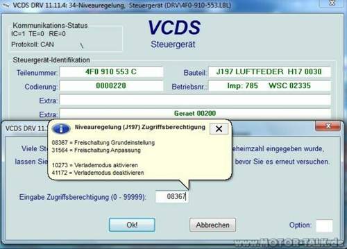

Hast Dich richtig eingeloggt um die Funktionen zu aktivieren???
Zugangsberechtigung-7454936778985187833
So. Jetzt gehe ich in die Anpassung...

Ja. Die 08367 habe ich natürlich eingetragen
Ich denke mal die Werte stimmen nicht, da die Grundeinstellung nicht durchgeführt wurde. Micha
