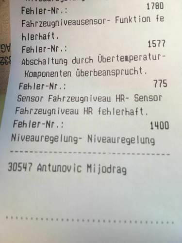

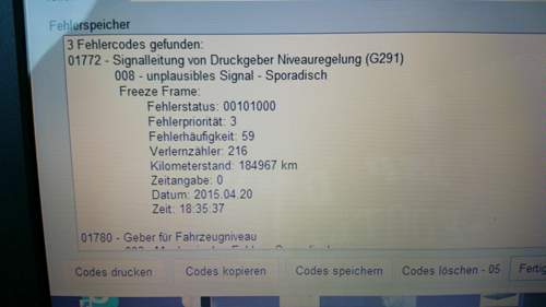

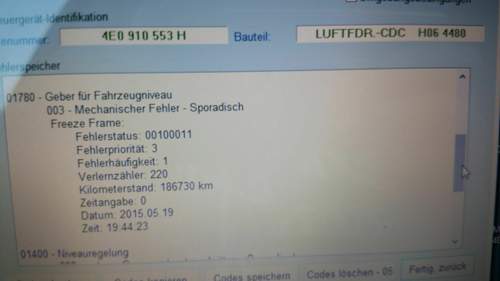

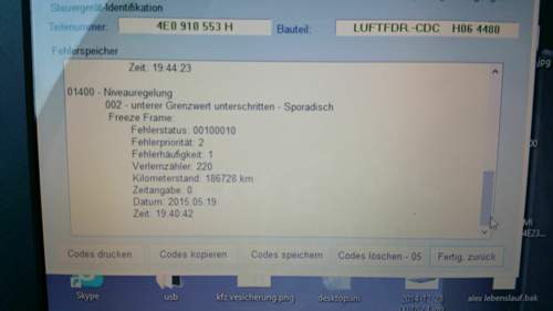

Hallo Leute,
habe wieder ein Problem mit meinem A8..
Heute Nachmittag als ich losgefahren bin erleuchteten beide Symbole für das Luftfahrwerk. Während der fahrt fuhr das Fahrwerk erstmal ganz nach unten und als ich es wieder in comfort einstellen wollte ist die Vorderachse ganz nach oben und die Hinterachse ganz nach unten gefahren.
Das Auto stand im 35 ° Winkel... der Abstand zwischen Reifen und Radkasten war vorne auf beiden Rädern ungefähr 25cm und hinten ganz tief so tief das man nichtmal mehr ein finger zwischen Reifen und Radkasten stecken konnte.
Zu bedenken ist das er kürzere Koppelstangen verbaut hat um ihn tiefer zu stellen.
Ich konnte ihn auch nicht mehr nach unten oder nach oben setzten.
Die Anzeige im Display für die Fahrwerkseinstellung wurde grau dann wieder hell dann wurden lift und dynamic deaktiviert und mann konnte garnichts anklicken.
Die Symbole im Kombiinstrument gelb und grün gehen manchmal aus oder an oder blinken?!
Fehler auslesen ergab: siehe Bilder
Als jeder versuch scheiterte das auto wieder vorne und hinten auszugleichen. . Hab ich per vcds den druck aus der vorderachse entnommen und es war erstmal alles wieder ok.. bis ich nicht wieder paar Meter gefahren bin.. dann fuhr die Vorderachse wieder ganz nach oben und das gelbe Symbol blinkte.. und wieder der 35° Winkel.. sieht schrecklich aus ..

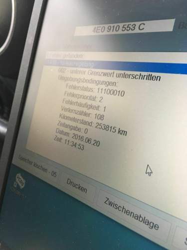

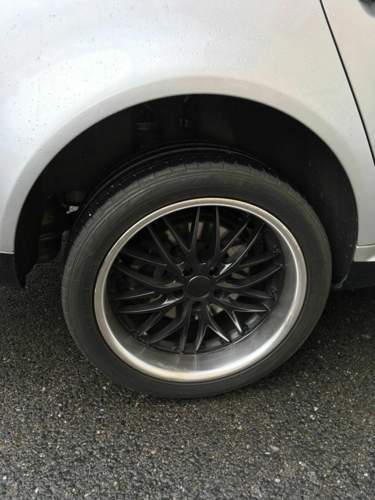

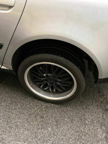

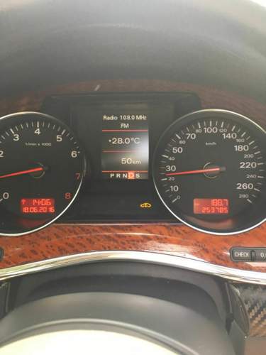

Kann mir hier jemand sagen was da das Problem ist ? Hat sicher schon jemand gehabt. Ist nach radlager wechsel passiert nach dem werkstattbesuch. Parkbremse und Wagenhebermodus auf der Autobahn ging an. In stadt ab und zu Wagenhebermodus und nur rechte seite ist hoch geblieben. Nach neustart Wagenhebermodus weg aber rechte seite weiterhin oben . Dynamic mondus gemacht dann wieder runter und anschließend auf automatik modus alles ok . Haben die mir etwas kaputt gemacht? Denke schon. Senor viellicht hinten laut fehlerspeicher.
Img-mt-3857659534739071990-image
Kann mir hier jemand sagen was da das Problem ist ? Hat sicher schon jemand gehabt. Ist nach radlager wechsel passiert nach dem werkstattbesuch. Parkbremse und Wagenhebermodus auf der Autobahn ging an. In stadt ab und zu Wagenhebermodus und nur rechte seite ist hoch geblieben. Nach neustart Wagenhebermodus weg aber rechte seite weiterhin oben . Dynamic mondus gemacht dann wieder runter und anschließend auf automatik modus alles ok . Haben die mir etwas kaputt gemacht? Denke schon. Senor viellicht hinten laut fehlerspeicher. ??
Img-mt-2217943559116154170-image
Img-mt-5340505766628260237-image
Nach dem die Werkstatt heute hinten rechts die leuchtweitenregulierung etwas befestigt hat funktioniert wieder alles gut bis jetzt. Kann das wirklich sein dass es nur von da gekommen ist ? Kann mir das nicht so vorstellen .
