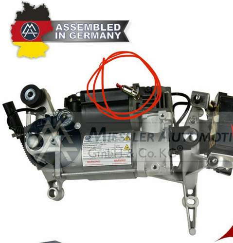

Könnte es evtl an dem Teil liegen? Das habe ich genau so wie auf dem Foto gelassen. Beim alten Kompressor hatte ich das komische Teil nicht..
Schaut nach einem (zusätzlichem) Anschluss aus...
Ist das dicht?
