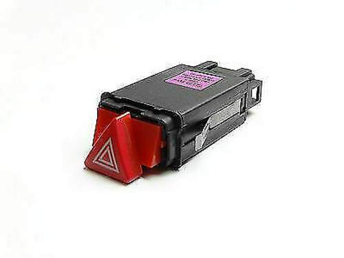

Könnte es vielleicht sein dass aich da das Blinkerrelais ist ? Bei mir funktioniert 1 Blinkerseite komplett nicht, nur bei Warnblinklicht.
