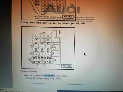

Ich bin jetzt im Ausland und mein Luftfahrwerk Kompressors vorne links ist immer am laufen. Wenn ich das Auto ausschalte läuft auch. Muss erst Batterie wegnehmen damit es aufhört.
Und überhitzt richtig. Muss morgen losfahren und sowas.

Da wird dein Kompressorrelais platt sein (verschweisst).
Das ist ein ganz normales 40A Arbeitsrelais und sollte jeder KFZ Laden auch im Ausland parat haben.
Sitzt unterm Lenkrad hinter der Verkleidung.
Ohne fahren geht solange bis der Eimer aufm Boden liegt 😁

Hier steht alles genau drin:
https://www.motor-talk.de/.../Attachment.html?attachmentId=735211

Du bist der beste. Danke danke danke. Ich hoffe das hilft mir morgen. Wollte morgen um 5 Uhr losfahren. Aber es passiert immer was im leeben.

So siehts aus. Muss ich mir neue kaufen. Kontakte sind zerstört🙁

Wenn du kein Relais findest, hast im Beifahferfußraum hinterm Teppich und hinter dem schwarzen *Styroporklotz* noch nen Relaishalter wo das Relais von der Scheinwerferwaschanlage drin ist. Das ist identisch und zum fahre ja ersma egal.
Bevor du das Relais austauscht, im Radhaus wo der Kompressor sitzt ist auch der Luftfilter. Wenn dieser zu ist läuft der Kompressor auch bis zum bitteren Ende! Letztlich ist dies in 80% aller Fälle der/die Ursache für ein Sterben der Relais/Kompressor!
Gruß und gute Fahrt!
Dirk
wie schon der Ein- oder Andere hier geschrieben hat:
das Relais (ca. 14,-€ original bei Audi) schaltet dauerhaft (weil Schaltkontakte "verschweisst"😉,
dadurch läuft der Kompressor! Dringend Relais tauschen !!!
Einbauort ist Fahrerseite (unterm Lenkrad) - Turtorial, wie man da ran kommt, bei Youtube zu finden :-)
Hatte ich auch an meinem Fahrzeug; bevor ich zum Relais-Tausch kam, war der Kompressor defekt!
Kostet bei Audi 1.100,-€ ohne Einbau (lässt sich aber als Vergleichsmodell neu für rund 350,-€ im Internet bestellen)

Also, das Kompressor war am ende und Relais auch. Musste mir neue Relais kaufen und Kompressor Reparieren lassen.
