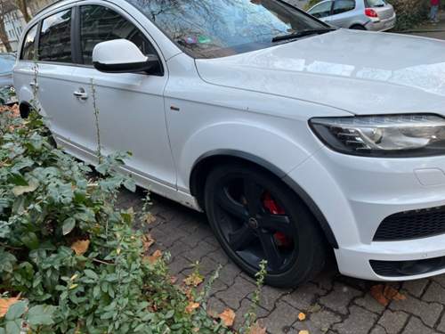

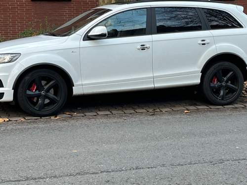

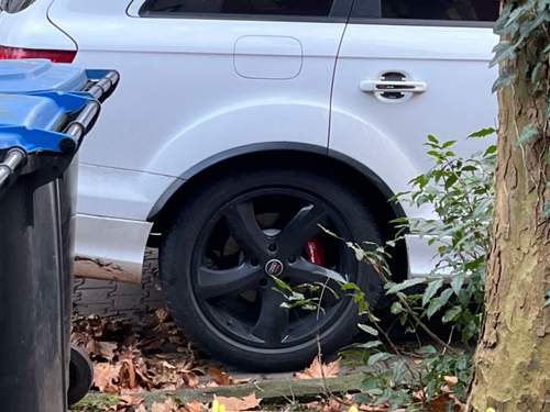

Ich bin ratlos, weder die Fachwerstatt, noch eine freie Werkstatt findet das Problem bei meinem Luftfahrwerk meines Audi Q7 (4L) 4,2 TDI Bj. 2007. Selbst mit 3 Fachleuten nach 1,5 Stunden Fehlersuche bei AUDI wurde der Fehler nicht gefunden, bzw. eine völlig falsche Diagnose gestellt. Ich habe nun mittlerweile schon etliche Bauteile austauschen lassen, nichts führte bisher zur Behebenung des Problems. Das Problem gestaltet sich folgendermaßen: Ständig schaltet der Kompressor wegen überhöhter Temperatur ab, das Fahrwerk pumpt sich während der Fahrt hinten rechts extrem hoch, dann fallen im MMI die Auswahlmöglichkeiten der Höhenauswahl aus und er springt um auf Automatic. Nach einem Neustart des Fahrzeugs sind alle Auswahlmöglichkeiten wieder verfügbar und er reguliert sich kurz wieder in eine nur etwas geringere Schräglage. Im Stand an der Ampel, pumpt er sporadisch hoch und runter und findet keine Endposition. Im Stadtverkehr tritt der Fehler eher seltener auf, als außerorts. Das Fahrwerk bleibt rechts immer höher stehen als links, hinten noch höher als vorn, selbst als mit dem Tester bei AUDI das Fahrzeug komplett herunter gelassen war. Bei Audi wurde versucht alles anzupassen, ohne Erfolg. Getauscht wurden bisher Stoßdämpfer vorn links, Restdruckhalteventile vorn rechts und hinten rechts, Kompressor mit Ventilblockeinheit und alle 4 Niveauregulierungssensoren. Die Sensoren sind ansprechbar und geben die Werte an, wie das Fahrzeug steht. Der Druck im System steht, wird gehalten und kann auch abgelassen werden. Feststellung von AUDI bei vergeblicher Fehlersuche: das Auto weiß, dass es extrem uneben steht, lässt sich aber nicht anlernen.

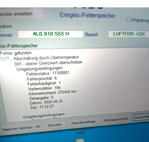

So, die RDHV links v. und h. sind nun auch getauscht. Seit dem pumpt er sich auch links wieder etwas hoch, aber immer noch nicht so wie rechts. Im Modus Offroad (höchste Stufe) ist kaum ein Unterschied zu sehen, solange kein Fehler auftritt, ist er auch im Dynamic (tiefste Stufe) relativ gerade. Es tritt so sporadisch auf, man kann mal 50 Kilometer ohne Fehler fahren, mal innerhalb von 1 Minute 3 mal und öfter. Dabei habe ich das Gefühl, dass es im dauerhaften Stadtverkehr nicht so oft passiert, als wenn ich außerhalb unterwegs bin. So oft kommt es nicht vor, aber ich war letztens auf der Autobahn und da etwas schneller als 100, vielleicht so 150 bis 170 km/h, da kam auch kein Fehler. Wenn, dann stellt er sch wieder komplett schief und graut alle Modi aus und bleibt lediglich im Automatic-Modus. Mit einem kleinen Tester von iCarsoft VAWS V2.0 lösche ich ihn dann während der Fahrt und dann gehts wieder bis zum nächsten mal... Als Fehler schreibt er mir dann meist Abschaltung wegen Übertemperatur oder Fahrzeug extrem schräg.

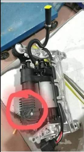

Kompressor samt Ventilblockeinheit

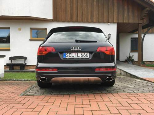

Mal etwas anderes. Der q7 hat ja irgendwo ein nivelliersensor der erkennt wo die horizontale ist, und sich dann daran ausrichtet unabhängig von den höhensensoren. Vielleicht spinnt der und liefert falsche werte? Ich hab mal ein bild angefügt da sieht man ganz gut wie der sich dann auf meinem schiefen Parkplatz automatisch auf der tieferen seite aufpumpt um horizontal dazustehen.
Falsch! Es werden nur die vier Niveausensoren an jeden Federbein ausgewertet! Die Werte lassen sich einfach auslesen und auf Plausibilität prüfen. Wurde ja schon geschrieben. Micha
Hi @Michara
Ich weiß nicht wie es bei euch ist, aber wenn ich meinen an einer schräge abstelle, kannst du zuschauen wie er sich auf der tieferen seite aufpumpt um möglichst waagrecht zu stehen. Das kann nicht nur mit den niveausensoren funktionieren weil er ja im ausgeglichenen schrägen zustand auf einer seite die beine tiefer hat. Kann man ja im bild oben sehen, der parkplatz fällt nach links ab und der hat das kompensiert.
