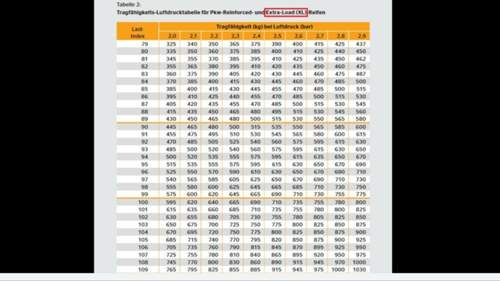

Ich hab das irgendwo hier im Forum gelesen das ein anderer Reifenhersteller ( nagelt mich nicht fest , echt keine Ahnung mehr welcher ) , das dieser eine Formel hat Betreff Trageindex und Luftdruckkorrektur.
Da der Reifen mehr tragen kann und deswegen wohl auch ein anderer Luftdruck benutzt werden muss das dieser nicht zu hoch wäre als wie für den Standart Trageindex.
Keine Ahnung , verwirrt mich etwas .
Ich werd mal den besagten Beitrag suchen ....
Ist jetzt nicht das was ich ursprünglich mal gelesen hatte , aber sowas ähnliches.
https://www.motor-talk.de/.../...t-und-fahrverhalten-t6253926.html?...

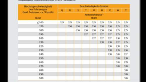

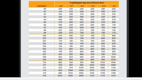

Sowie angehängt Tabellen für Luftdrücke für normalen Trageindex und XL Trageindex sowie Geschwindigkeit

Seltsam finde ich, daß XL Reifen einen um 0.4 bar höheren Druck haben müssen als normale reifen, um auf die gleiche tragzahl zu kommen... Beispiel LI98
So wie ich das verstehe , müsste ich mit XL Trag.Ind. und da ich gerne mal über 200-250 km/h fahre.
Vorne 2,3 / 2,4
Hinten 2,5 / 2,6
Ausprobieren.
Mich verwirrt das alles auch etwas , deswegen frage ich ja hier.
Ich vergleiche die Luftdrücke zur maximalen Last von meinen ehemaligen Standart und jetzigen XL Reifen.
Standart maximal Last
Vorn 94 = 670 = 2,5 bar
Hin. 98 = 750 = 2,5 bar
XL Vergleich zum Standart
Vorn 98 = 685 = 2,6 bar
Hin. 100 = 755 = 2,7 bar
XL maximal Last
Vorn 98 = 750 = 2,9 bar
Hin. 100 = 800 = 2,9 bar

Und mal ehrlich: Die Tabelle ist völliger Blödsinn, da es bei einem anderen Reifenmodell völlig anders aussehen kann.
Woher kommt die Tabelle denn? Conti?
Lediglich die Tendenz ist aussagekräftig, aber das steht ja schon auf dem kleinen Kleber, den jedes Auto ziert.
