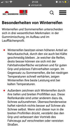

Ich bin schon lange im Forum unterwegs. Wenn man auf jeden sinnfreien/-losen Beitrag antworten wollte, müsste man den ganzen Tag im Forum verbringen. Aber auf den Stuss, den du verbreitest, muss ich doch mal antworten. Es gibt heutzutage so vielfältige Möglichkeiten, sich im Internet zu informieren. Warum werden die nicht genutzt?
Nachfolgend ein Zitat, gefunden in ca. 10 Sekunden:
"Die Gummimischung der Winterreifen ist deutlich weicher als die der Sommerreifen. Durch das weiche Material verhärten die Reifen sich auch bei niedrigen Temperaturen nicht. Diese sorgen dafür, dass der Reifen einen besseren Halt auf der Straße hat – vor allem bei Eis oder Schnee."
Soviel zu deinem Beitrag, dass Winterreifen deutlich härter sind als Sommerreifen.
