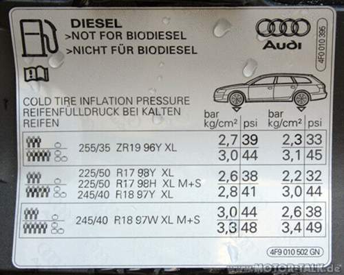

das ist der "aufkleber" aus der a6-wiki
Reifendruck-a6-30tdi

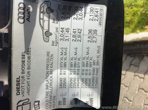

und das aus meinem tankdeckel
warum so unterschiedliche werte
ich fahre den 225/50/17
Foto
was soll ich nun fahren ???

Das erscheint mir zu wenig, sollte 2,8 vorne und 2,2 hinten sein.😕
Ja aber warum sind denn nun eigentlich
2 unterschiedliche Aufkleber für den 3,0tdi
verklebt, mit so unterschiedlichen Angaben?
Also in meinem 2.7 TDI Avant ist im Tankdeckel nur ein Sticker, in dem alle möglichen Reifengrößen aufgeführt sind und der entsprechende Luftdruck abhängig vom Gewicht(Leer/voll).
Naja alle möglichen im Sinne von "darf man fahren" ist nicht ganz korrekt. Bei meinem steht 16" auf dem Sticker, trotz der großen Bremse...
