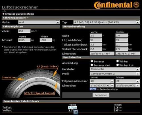

Hallo habe mir die 9x20 mit 275 35 20 aufgezogen leider fehlen mir die Angaben für den Luftdruck ... kann einer bitte mir die 4 Werte geben ... 😮)
Danke
Da wäres Du über das Netz und die SuFu
bestimmt schnell zu einem Ergebnis gekommen.
Aber wir suchen ja gerne für Dich die Daten
aus Beiträgen hier im Forum raus.
Beitrag zum Luftdruck
weiterer Beitrag zum Luftdruck

Danke Matthias!
Die Tabelle ist genau das, was ich gesucht habe. Meine Reifendimension 255/40 R19 scheint ja genau dem A8 Reifumfang zu entsprechen. (mir waren 255/35 halt zu unbequem, deshalb bin ich auf einen 40er Querschnitt hoch)
Ich denke mal, vom Gewicht auf den Achsen sollte da auch kaum ein Unterschied sein.
Cool! Danke!
Grüße,
Kai

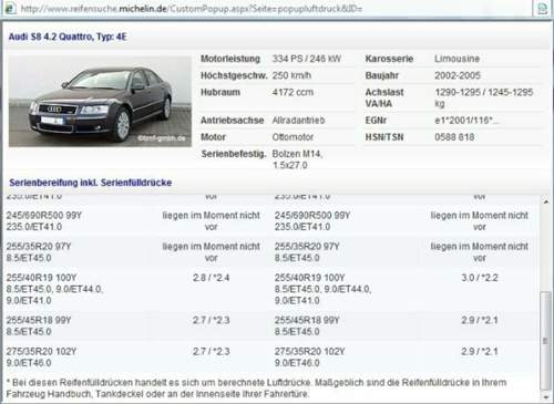

Danke und ja du hast recht ich war echt Faul. Hat keiner die Reifenfreigaben ab 2005. Mein 4.2TDI ist leider nicht gelistet.
Danke

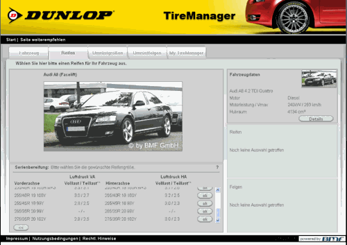

Hallo marcmsc,
der Dunlop TireManager hilft dir bei solchen Fragen sehr gut weiter.
Ich habe mir mal angeschaut was für einen Wagen du hast.
Laut einem deiner Beiträge, einen „A8 4E 4.2 TDI Bj 01/2008“
Dafür habe ich mal auf besagter Seite, die Werte abgefragt.
Siehe Bild Anhang.
Gruß Matthias
Dunlop-tiremanager

Hi Matthias, super Tool danke dir
Gruss
Marc
