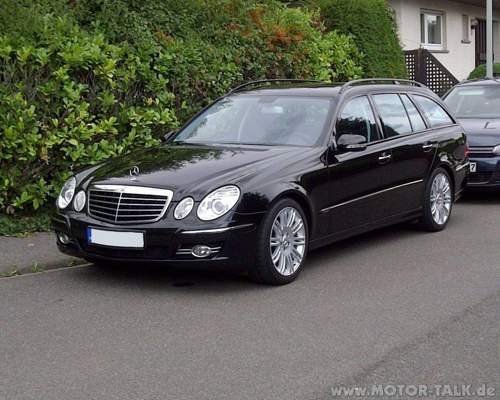

So, mein Schwarzer hat jetzt auch dicke Füße bekommen (rundum 245/40 R18) 😁
Folgende Frage zum Reifenfülldruck: in der Zulassung sind bereits 18" Reifen ab Werk eingetragen (ab Werk mit 17" Almach), so dass ich davon ausgehe, dass der Aufkleber im Tankdeckel entsprechend angepasst ist?
Original geschrieben von Durandula
Das ist halt das Problem bei den Meisten, der Gedanke geht nach breiterer Reifen braucht mehr Luft, das ist vollkommener Käse. Der Querschnitt ist ja auch niedriger....
Das würde bei meinem ja bedeuten, VA 2,0 und HA 2,3 bei Teillast? Echt so wenig? Montiert sind Michelin PS2.

Ich fahre vorne 2,2 bar Pirelli P Zero 245/40 R18
Ich war über den angegebenen (Serien-)Wert so ungläubig, dass ich gleichzeitig noch mal eine Runde gegoogelt habe. Ergebnis: sogar der Continental-Rechner gibt als (Richt-)Wert VA 2,0 und HA 2,2 an, in einem Michelin-PDF stand ebenfalls 2,0 und 2,3 bei Teillast. Dann soll's wohl so sein.
Ich habe mal "vorsichtig" jeweils 0,1 oben drauf gegeben und teste es aus (P.S. fahre die meiste Zeit max. zu zweit und die Einkäufe 😁).
