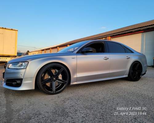

Servus Leutz,
habe mir vor kurzem die 22ziger Pellen mit Conti SportContact 7 montiert mit 265/30 R22. Finde leider jedoch auf der Conti-Seite, noch die Hotline konnte mir gerade helfen. Geschweige der Freundliche...
Weiß jemand einen Rat für den richtigen Luftdruck? Mit Teilladung und Optional mit Vollladung...
Aktuell habe ich mal Vorne auf 3.0bar und hinten 2.8bar. Fahren tut es sich recht angenehm, war positiv überrascht. Muss jedoch zugeben, bin bis jetzt nur ca. 60km mit denen gefahren ohne Autobahn. Vorher waren die Originalen 275er mit 21 Zoll drauf.
Fahrzeug: Audi S8 Plus; BJ2017
Vielen Dank und Allzeit Gute Fahrt Kolleeescheen. ;)
PS. Geschmäcker sind verschieden. :D
