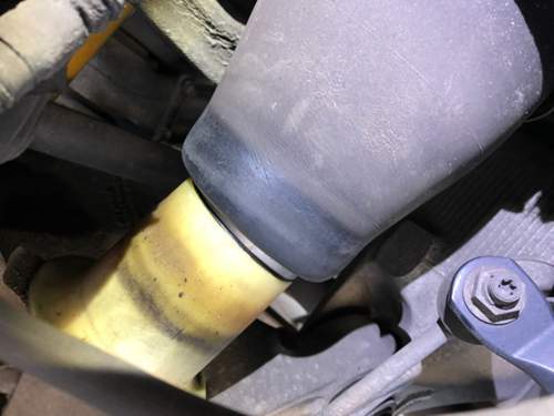

Das seltsame ist, dass meine Luftbälge auf beiden Seiten noch hervorragend aussehen. Siehe Foto. Kann der trotzdem hinüber sein??
nun, der erste Schein kann trügen, erst wenn ausgebaut, sieht man, ob es rauhe, andersfarbige Stellen gibt.
leider sieht man im eingebauten Zustand nicht alles...
>5 Jahre oder >100tkm können Indikatoren sein, gibt Bälge, die haben keine 2 Jahre gehalten, gibt welche, die 8 Jahre halten...
lange Stau stop&go Etappen auf der BAB womöglich im Sommer sind insbesondere fahrerseitig im Bereich des Endtopfes etwas, was das Balggummi altern läßt...😉

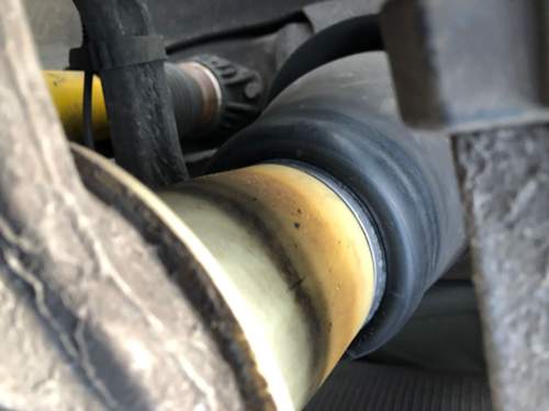

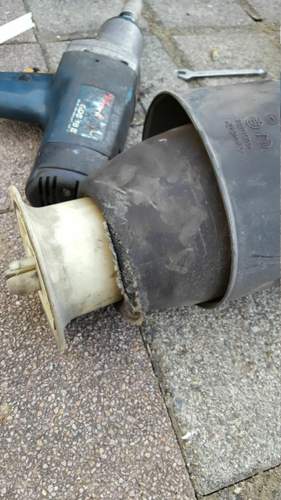

Danke Kanne, hast recht, hab eben nochmal in Einbaulage mit Lecksuchspray gesucht und da ist es tatsächlich an einer Stelle undicht. Also, neuer Luftbalg muss her 🙂 Immerhin hat der alte 223tkm gehalten, kein schlechter Wert 🙂
PS: OKS 2801 kann ich übrigens allen empfehlen, die auf Lecksuche gehen wollen. Hat einen dünnen Strahl, damit kann man selbst auf 30cm Distanz noch zielsicher sprühen. Das ist sehr hilfreich zwischen all den Achsteilen die da so im Weg sind 😁 Und es schäumt schön, so dass man Lecks gleich erkennt.

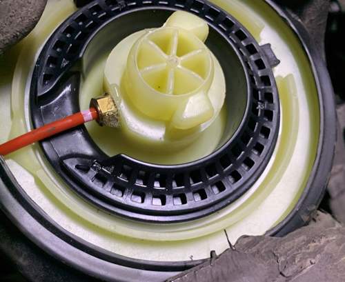

Neuer Luftbalg ist drin, aber sackt wieder ab. Diesmal sogar schneller, ich vermute deshalb dass jetzt eine Schlauchverbindung undicht ist. Die untere am Ventilblock habe ich geprüft, die ist dicht - aber wie kann ich die obere prüfen? Im eingebauten Zustand kommt man ja nicht dran und ausgebaut sollte man da eher keinen Druck drauf geben... Tipps?
Danke 😉
Anbei noch ein Bild vom "Übeltäter" 😉

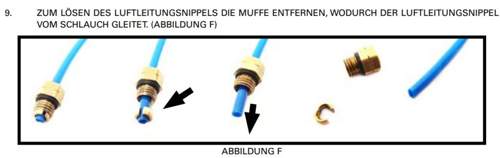

siehe anbei, Abbildung 9, Seite 5

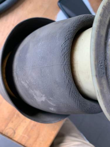

daß die Bälge "gut aussehen" war - gelinde gesagt - hübsch übertrieben... 😛
Danke, aber die Abbildung hilft mir nicht, habe es selbstverständlich genauso wieder montiert wie ich es demontiert habe - mit neuem Klemmring und neuer Überwurfmutter. Nur habe ich mich gefragt: wo dichtet eigentlich der Schlauch ab? In der Überwurfmutter ist doch keine Dichtung, oder? Muss die Schlauchspitze in einen Dichtring IM Faltenbalg reinrutschen? Wenn ja, müsste man den Schlauch vor dem Anziehen der Überwurfmutter kräftig in das Loch drücken. Das jedoch steht nirgends, deshalb habe ich es nicht gemacht...
Ja, in Einbaulage sieht er tatsächlich nicht gut aus. Das hatte ich bei der ersten Prüfung halt nicht bedacht - bei aufgebocktem Fahrzeug war alles wie neu. Diese Risse werden nur sichtbar, wenn der Balg weit genug zusammengedrückt ist.

Also, ich habe "meinen Fehler" gefunden. Der neue Luftbalg hat oben eine Messing-Gewindebuchse drin, an der der Luftschlauch angeschlossen wird. Diese Buchse war entweder zu tief im Kunststoff drin oder die Senkung vornedran war nicht richtig ausgeführt - jedenfalls ließ sich die Überwurfmutter trotz ausreichend hohem Drehmoment nicht weit genug einschrauben. Dadurch war die Verbindung minimal undicht. Also nochmal zerlegt, die durchs Einschrauben entstandenen Späne entfernt, Senkung etwas tiefer gemacht und schon ist alles dicht.
