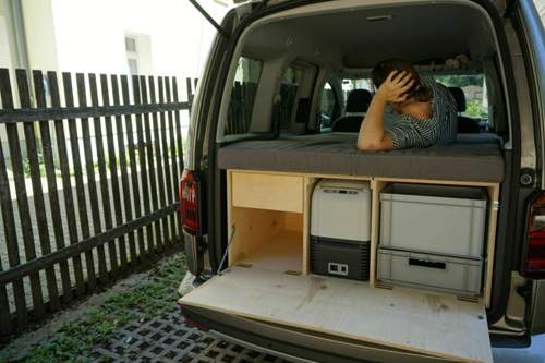

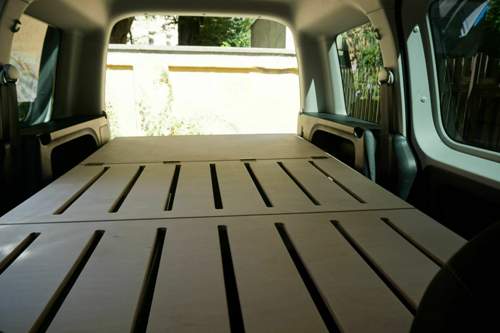

Erzähl doch mal ein bisschen mehr darüber - hast du Bilder gemacht?
