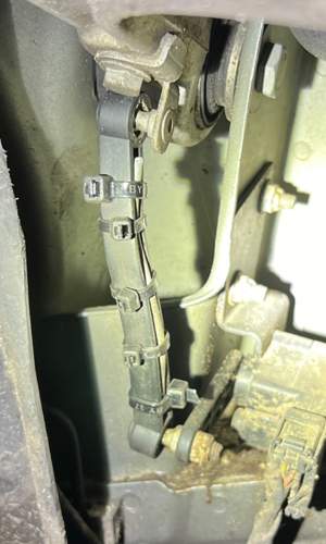

Hallo!!!
Mein GL steht schief nach einbauen vorne 2 neue Federbeine + Luft Bale,
Muss ich Niveausensoren auch neu machen??
Nach Absenkung auf Sport steht er noch mehr schief!!!!

Kann auch sein, das der Ventilblock noch hängt uns gesperrt ist.
Am Besten mal über ein Delphi, WoW Snooper oder die Originale SD die Ventile einzelnd ansteuern.
Die Beine der Sensoren müssen nur gemacht werden, wenn diese weich sind und sich biegen lassen.

nach dem eingestellten Bild sieht die Koppelstange krumm aus. Fraglich ob vorliegend die Kugelgelenke noch sauber arbeiten.
Im nachfolgenden Beitragsstrang ist zu den Koppelstangen so ziemlich alles beschrieben: https://www.motor-talk.de/.../...ung-im-erhoehten-niveau-t4769026.html

wie Kallinichda geschrieben hat sind es 100 % die arme der. Sensoren entweder hast du was verbogen oder die arme oder nur ein arm gibt nach also lässt sich ohne Gewalt biegen
als Notreparatur falls die sich biegen lassen kann man ein Schweißdraht zurecht biegen und abschneiden und in die kerbe legen und mit Kabelbinder festmachen so das sie steif sind und sich nicht mehr biegen können.
Voraussetzung die Sensoren und arme sind richtig montiert und Sensor nicht defekt
die Koppelstange ist vom Werk verbogen
https://nemigaparts.com/.../
Fett auf die Kugelgelenke spritzen und so lange hin und her bewegen bis die leichtgängig sind. Wenn die Stangen aber schon mit Gewalt gebogen waren, hilft nur Austausch.
Ja deshalb sage ich ja Schweißdraht
zurecht biegen
und in die vorhandene kerbe / Kanal einlegen falls der arm sich ohne Gewalt biegen lässt

das hört sich ziemlich verrückt an aber macht tatsächlich Sinn. Die orig. Konstruktion der Stangen ist schlecht und eine zusätzliche Versteifung kann nicht schaden.
@1cocoon1 schau mal so habe ich es bei meinem GL gemacht und der GL steht wie eine 1
Sieht echt Scheiße aus 😁😁😁
Ich mach es auch 😁
na und, da sieht es doch keiner, hauptsache er steht wie ne 1 😁😁
natürlich kann man das schöner machen zum Beispiel die zipper auf der Rückseite abschneiden usw. aber mich stört es nicht unbedingt zumal einer von den Dingern zur zeit ca. 40 Euro beim freundlichen kosten
kabelbinder kein Euro
