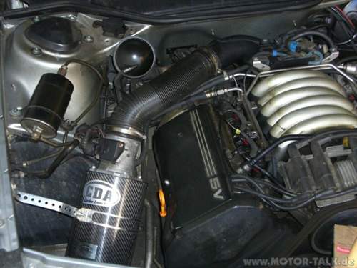

Von dort geht es nach oben in die Carbon-Airbox, die ja durch das Material Carbon eine gute Wärmeisolierung des nahen Krümmer bieten soll.
Wie beschrieben beim V6 macht die Wärme echt viel aus..
Angeblich soll die Box ja auch irgendwas beschleunigen, aber ich benutze die in der Hauptsache um möglichst kühle Luft zu bekommen.
Damit das ganze nich auffällt und um das wahnsinnige Ansauggeräusch zu minimieren (das ich als störend auf Autobahnetappen finde) ist der orig. Luffikasten "ringsrum gebaut" und nat. hab ich auch das orig. Beruhigungs-Rohr vor dem LMM gelassen.

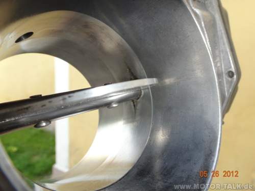

An der Ansaugbrücke aus Kunststoff ist nicht viel zu glätten, davor habe ich aber der Drosselklappe besondere Aufmerksamkeit gewidmet und nach einem Fehlversuch den Keil zu glätten (ist kmpl. gegossen) eine aus`m 4b genommen, die sind gleich ohne Keil und auch ohne in den Luftstrom stehende Rohre.
Hier auch wieder eher ein schnelleres Ansprechen, da ohne den Keil schneller mehr Luft durchgeht, Vollast wird sich nich viel nehmen nur wg. dem Keil.

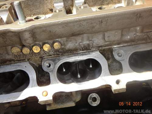

Dann die Ansaugkanäle der Zylinderköpfe geglättet, nicht geweitet, da ich ja in oberen Drehzahlbereichen schon genug Leistung habe.
Die Ventilsitze habe ich bearbeiten lassen, habe die Köpfe aber zusammengebaut wiederbekommnen und kann nicht genau sagen ob da wirklich was zum positiven gemacht wurde und wie lange es gut geht.
Das ist aber schon die Stelle, der man eigentl. am meisten Beachtung schenken sollte, denn was nützt der ganze Umbau, wenn die ganze Luft nicht gescheit am Sitz vorbei in den Brennraum kommt....
