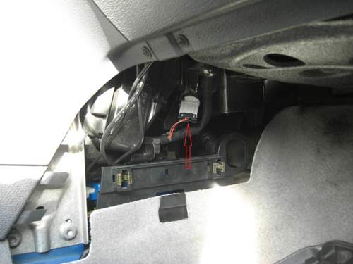

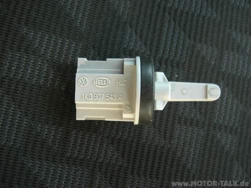

Mein Problem mit der Luftverteilung ist endlich gelöst!!!!😎😎😎
Und was soll ich sagen? Es war der Sensor, der am Verdampfer sitzt. So wie es @RBM bereits im November 2010 vermutet hatte.
Wie konnte es soweit kommen, dass ich soo lange mit dem Fehler rumgefahren bin?
Ganz einfach - ICH HABE DEN WERKSTÄTTEN GEGLAUBT! Und das sollte man offenbar nicht blind tun!!!
Aber der Reihe nach:
Nachdem der Meister in der freien Werkstatt sagte, dass die Luftverteilung der Climatic irgendwo noch nen Stellmotor haben muss und Autos mit Climatic angeblich diesen Sensor für den Verdampfer nicht haben, bin ich zu nem Kumpel gefahren, der den ETKA von VW auf dem Rechner hat.
Dort haben wir nach nem Stellmotor gesucht, aber nicht gefunden. Hat der Wagen mit Climatic auch nicht.
Aber unter Pos. 28 haben wir den Sensor für den Verdampfer gefunden😕.
Eigenartig, wo das Auto mit der Climatic den doch gar nicht haben dürfte.
Das haben mir sowohl 2 VAG Betriebe, als auch die freie Werkstatt gesagt.
Und jetzt haben wir den doch gefunden.
Kosten sollte das Ding 22,86 Euro incl. MwSt.
Na das Risiko wollte ich doch gerne eingehen.
Gestern Morgen bestellt und direkt eingebaut, was ein Kinderspiel war.
Und siehe da, alles läuft perfekt!!
Bin gestern und heute zusammen 320 km gefahren und die Luftverteilung arbeitet ganz hervorragend.
Zur Erinnerung: Die eine VAG Werkstatt wollte das Armaturenbrett ausbauen und mir dafür schon mal 600,- Euro abknüpfen. 😰😠
Was lernen wir daraus: Hilf Dir selbst, sonst hilft Dir Gott! - oder so ähnlich 😁
Anbei zwei Bilder!
Einmal der Übeltäter und auf dem anderen Bild der Einbauort.
An dieser Stelle ein riesigiges Dankeschön an RBM für seinen Tipp!!😎
Ohne ihn währe ich wohl nie darauf gekommen.
Nochmals DANKE, DANKE, DANKE...!!!

Vielleicht hilft das:
Fast das gleiche/ähnliche Problem hatte ich an meinem Touran auch, Lüftung funktionierte eine Weile, dann kein oder sehr wenig Luftstrom nur noch. Aufgefallen, bei längeren Fahrten. Zündung aus an ein paar mal, dann lief es wieder!
Climatronic hatte ich auch! Die Werkstatt hat per Diagnose nichts gefunden, alle Stellmotore so wie Umluftklappe arbeiten einwandfrei!
Ich hatte dann ein wenig ge-Google´d und einige Beiträge gefunden, wo der Fühler am Verdampfer das Problem sein kann, das die Lüftung mit Climatronic nicht mehr richtig arbeitet.
Hin zu meinem Freundlichen und wechseln lassen!
Der Sensor, der am Verdampfer sitzt, kostet knapp 15,-
Mat Nr. 1K0 907 543 G (Nr. allerdings vom Touran) Mit Wechseln und Fehlerspeicherauslesen incl. MWST, 85,56- Euro.
Hat die Anschlußgarantie bezahlt! Der Fühler hinterlegt keinen Fehler und laut meinem Freundlichen kann er die Temp auch nicht abfragen! Es soll dazu führen, das der Verdampfer vereist!
Also bei mir war das Proglem damit behoben!! Vielleicht hilft es Dir ja!

Ja, die Nummer 28 Hier; Temperaturfühler
Verdampfer

Schade das Du noch ein Jahr mit dem Fehler rum gefahren bist! Der Fühler hat sogar die selbe Mat.Nr. wie vom Touran mit Climatronic!! Die Nr. hatte ich im MT Touran Beitrag ja auch schon mit rein geschrieben!!
