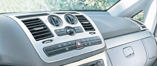

Im Anhang ein Bild von der Bedienung

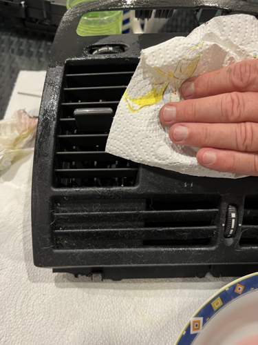

Ich würde zunächst den Temperatursensor mal reinigen. Der sitzt unter dem Gitterchen im Armaturenbrett in der Nähe des Zündschlosses. In dem Gitterchen sammelt sich gerne mal Staub und Flusen - und isolieren den Temperatursensor so gut, dass er von der Innenraumtemperatur praktisch nichts mitbekommt.
Ich benutze dazu einen Pinsel mit längeren und stabilen Borsten.

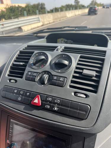

Ich denke ja (Siehe Bild)
Luft Verteilung, Temperatur Einstellung läuft alles elektrisch
Das ist klar! Aber du hast die Drehregler. also keine Tempmatik und auch keinen Temperaturfühler am Zündschloss hinter dem Gitter oder?
Dann ist deiner mit Klimaautomatik?

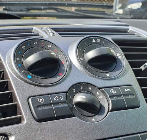

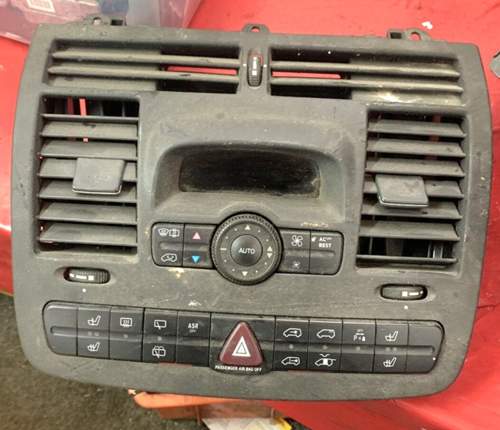

Sorry, aber das Bild, welches du hochgeladen hast ist eindeutig keine Klimaautomatik.
Schau mal die Bilder an.
Klimaautomatik
Manuelle Klimaanlage

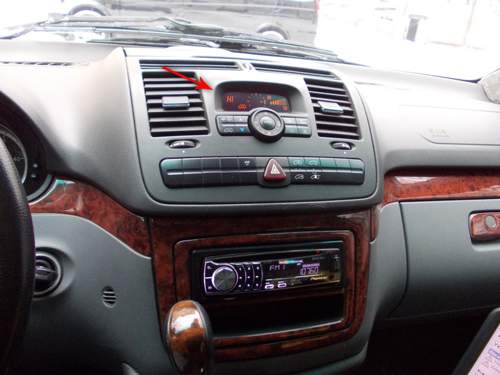

Du hasst nach meiner meinung ne manuelle Klima. Eine automatik Klima hat eine display fur temperatur einstellung.

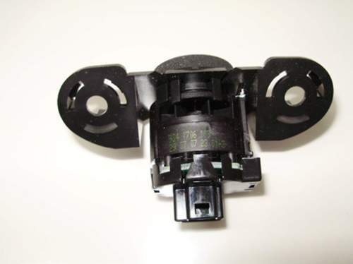

Die genannten Temp fuhler geht gerne kaputt. Actuelle Werten auslesen lassen ist sehr hilfreich.
Bei mir war die Fuhler auch kaputt.
Zum selber erneuern, guck mal gerne meine Bilder hier: https://www.mercedesforum.nl/.../viewtopic.php?...
Temp-regler-automatik-klima

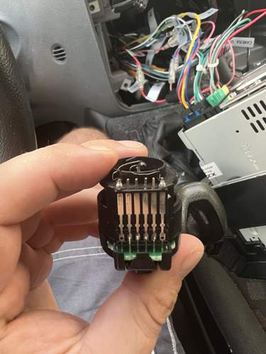

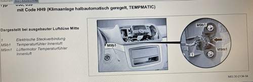

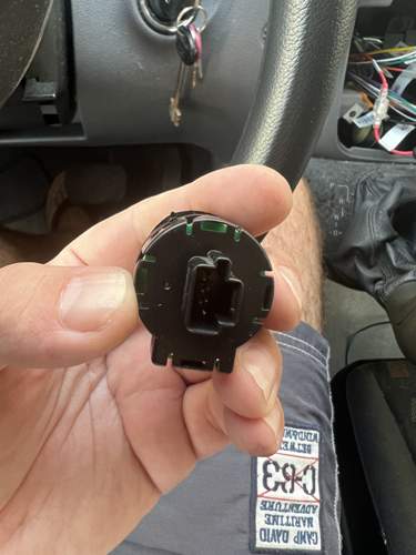

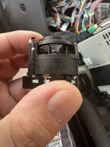

Ich hab den Sensor nach hinten ausgebaut (aus seinem Halter im A-Brett gezogen, Siehe Bilder) und so eben bei MB bestellt für 72€. (A639 830 00 72). Da ist sogar ein kleiner Papst Lüfter verbaut, der noch funktioniert.
Ich hoffe mal der Sensor ist defekt, mein Vater sagte er hat da mal dran gefummelt weil er dachte er könnte da ein Mikrofon fürs neue Radio hinter den Schlitzen einbauen 😉
