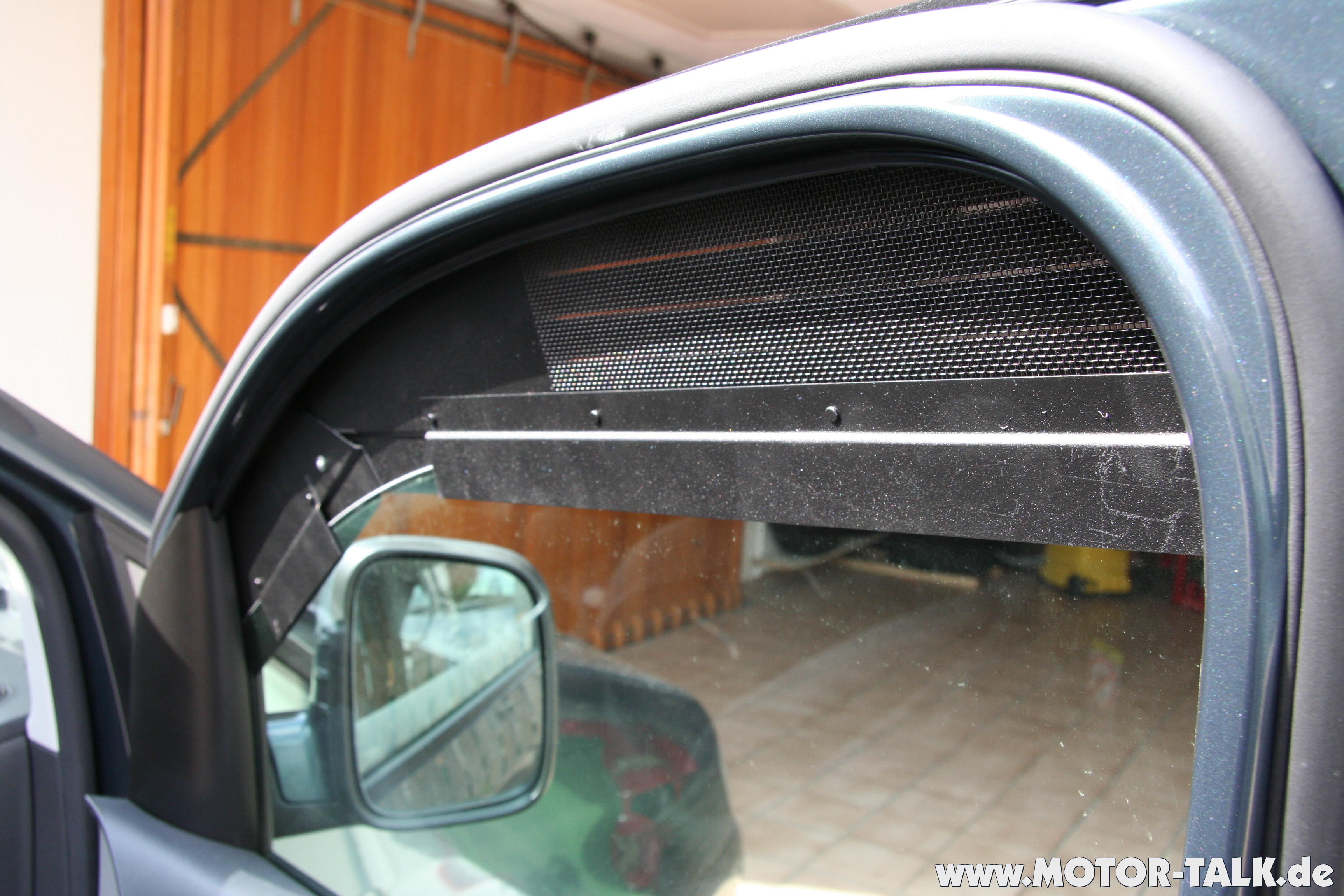

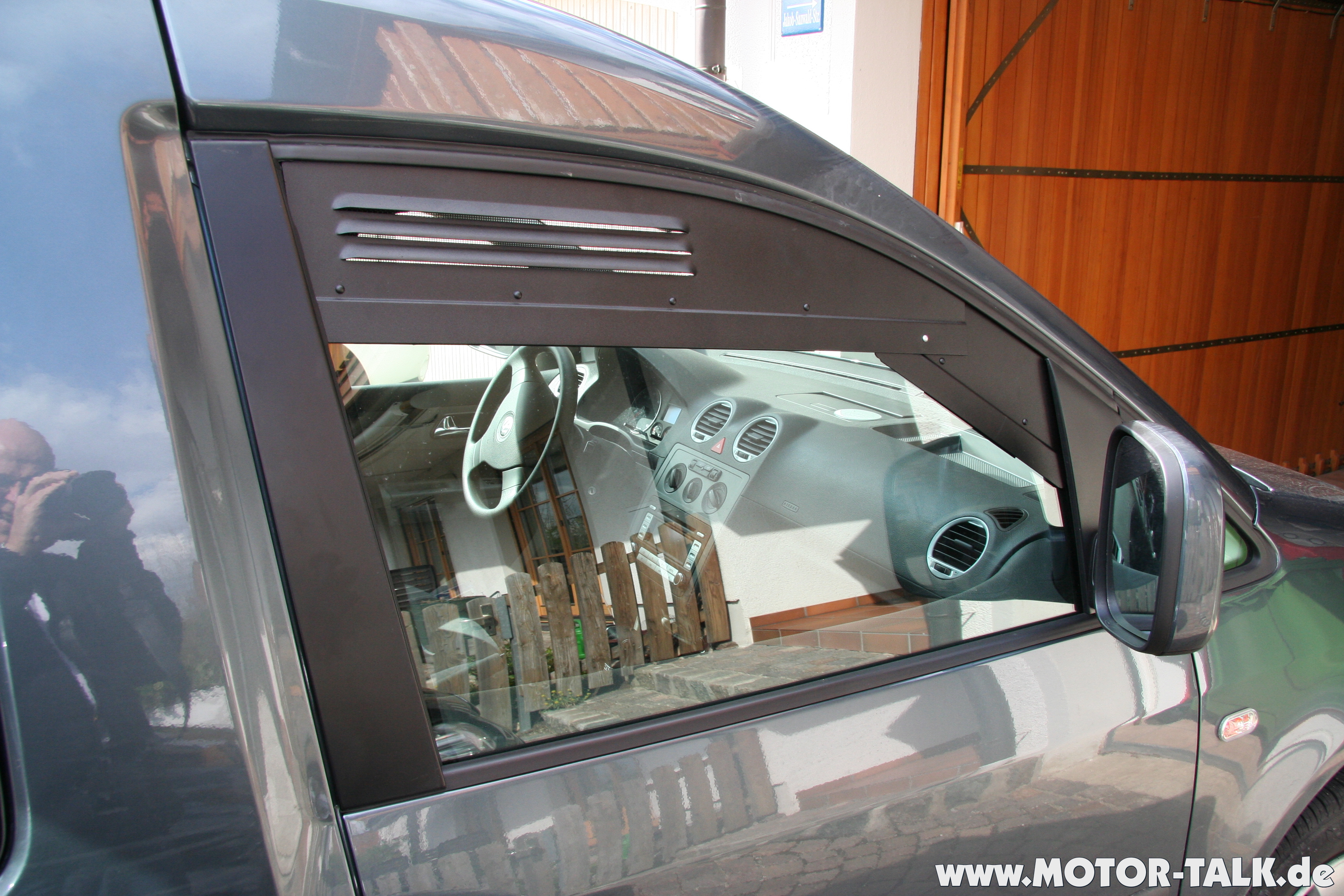

Die Lüftungsgitter für die Seitenscheiben sind endlich da🙂! Passen prima und sind bestimmt allemal besser als der von VW angebotene Einsatz für das Schiebefenster, da in jedem Fall eine Querbelüftung möglich ist. Gleiche gute Qualität wie seinerzeit bei meinen T4/T5-Californias. Preis für beide Seiten incl. Versand bei www.camper-himmel.de 66,- €. Ich geb' nun mein Bestes um 2 Bildchen anzuhängen....

Zum einen passen die Teile - obwohl sie schick und recht hochwertig aussehen, gerade mit dem Mückenschutz - gleich mehrfach nicht richtig, hab beide Seiten mehrfach probiert.
Sie passen hinten nicht richtig in den Fensterrahmen, in den Gummi (sieht man bei Geert hier links oben in der Ecke auch, scheint also kein Einzelfall: http://www.motor-talk.de/.../Attachment.html?attachmentId=488030). Wenn man sie wirklich gerade/parallle zum Rahmen und ganz hoch machen will, muss man Gewalt anwenden, das ist sicher für die Fensterdichtungen nicht besonders gesund.
Zum anderen bleibt im vorderen Drittel, wo die beiden "Geraden" des Gitter sich unten treffen bei mir ein "Loch" von bis zu 1cm zum Fensterglas, wo es also nicht geschlossen ist und reinregnen könnte. Wenn ich die Gitter so weit wie möglich mit halber Gewalt oben ins Gummi reinhaue und die Fenster mit Nachdruck dagegen "rauschen" lassen, sind es immer noch 2-3mm. Auch bei Geert hier scheint es nur gerade so zu zu sein, scheint also auch kein Einzelfall: http://www.motor-talk.de/.../Attachment.html?attachmentId=488035
