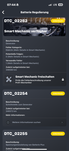

Es hat sich nun das Klimabedinteil verabschiedet heute nach dem auslesen kamen einige neue Meldungen /fehler
Battarie ausgebaut geladen und noch mal getestet Battarie ist noch sehr gut
Bild #211521155
Bild #211521158
Bild #211521161
+2
Was sagt dir, dass die Batterie noch gut ist?
Die 0225x Codes sind teilweise schon 300km älter. Einer davon neuer. Der könnte vom Batterieabklemmen sein -> was war der km Stand beim abklemmen?
Ja, das Klimabedienteil hat sich mit 1320 abgemeldet. 1336 gefällt mir aber da in dem Zusammenhang auch nicht unbedingt.

Batterie voll geladen Freitag heute Morgen komplett leer kein Licht angelassen und 2 Tage nicht gefahren
Batterie gut weil Tester das sagt hab Batterie mit einem Tester ausgelesen
Tacho stand 236000 laut Tacho
Ist mir jetzt aufgefallen das Steuergeräte 110000 km mehr anzeigen

Meine Gedanken:
- mach bitte endlich den Test von @Atomickeins
- welcher Tester? Es reicht ein Voltmeter fürs erste. -> Du hast zum altuellen Zeitpunkt entweder ne defekte Batterie und/oder ein Ruhestromproblem
Im Falle von Ruhestrom, folge diesem PDF: https://www.motor-talk.de/forum/ruhestrom-5-5-amp-t7274201.html#user-login-header
-> unter Verdacht sind alle Sicherungen die mit deinem Tausch oder der Klimatisierung zu tun haben.
Sicherungsbelegung findest du am besten im Handbuch. Für alles andere brauchen wir dein genaues Fahrzeug.
