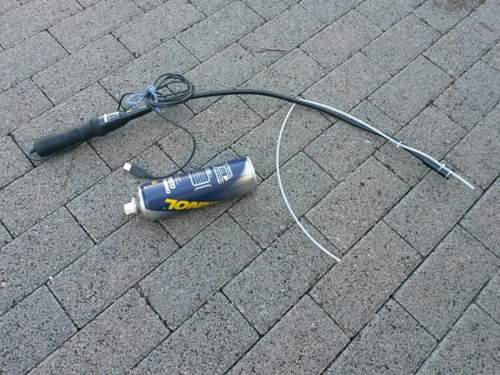

Erster Versuch: mit einem Kunststoffrohr, das nach Augenmaß gebogen wurde wie die BMW-Lanze. Das dann in den Lüftungskanal gefummelt, und abgedrückt bis der Schaum aus dem Filterkasten unten kam.
Ergebnis: mieft noch, allerdings mit einer frischen Note.

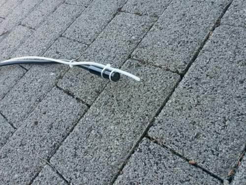

Danach ist mir eingefallen, dass irgendwo noch ein wasserdichtes Endoskop herumliegen müsste.

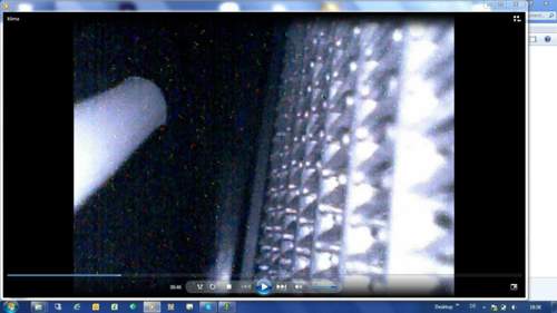

Hatte es sogar gefunden -> zweiter Versuch: Strahlrohr ans Endoskop gebunden, und damit den Verdampfer gesucht.
Das war gar nicht mal so einfach, den zu finden. Aber wer suchet, der findet -> Rohr ganz nach oben an den Verdampfer geschoben, abgedrückt, und dabei das Rohr langsam herausgezogen...
Damit sollte der gesamte Verdampfer satt zugejaucht worden sein.
Endoskop2
Endoskop1
Verdampfer gefunden

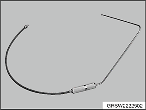

Hat zufällig jemand die offizielle BMW-Sprühlanze aus starrem Metallrohr, und könnte die mal ausmessen?
Länge, Knickposition, Knickwinkel?
Wenn ich die Anleitung richtig interpretiere, soll die Lüftung zuerst auf Umluft gestellt werden, die Ausströmer geschlossen werden, und dann wieder ausgeschaltet werden.
Also Mittel versprühen, während die Lüftung aus ist... Richtig?
Toni
Sprühlanze
