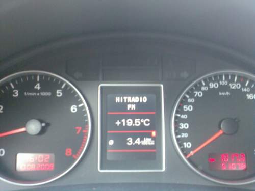

Dieser Hawai-Pass wär auch was für mich. Ich habs mit dem 2.0tfsi bisher nur auf den unten gezeigten Durchschnitt geschafft. (Anm. der Red.: Talabfahrt vom Hintertuxer Gletscher...)

Also ich hab mit meinem 2.5TDI schon geschafft über ca. 45km (Mischung: 25km Stadt in der Nacht, also wenig Ampeln und 20km Landstraße), einen Durchschnittsverbrauch von 4,8 Litern lt. FIS zu haben.
Aaaber: Ich bin nicht über 100km/h gefahren. Durchschnittsgeschwindigkeit lt. FIS war auf die Strecke 46km/h. 😁
So Autofahren macht aber wirklich null Spaß! Es ist aber möglich.
P.S: Bei einer Strecke von 5km Stadt (max. 50km/h) und 20km (max. 100km/h) Landstraße und 10km Autobahn (für ca. 7-8km 220 km/h!!!) habe ich nen Durchschnittsverbrauch von 6,7Litern gehabt.
Alles im Sommer möglich.
Insgesamt fahr ich den 2.5TDI aber langzeitmäßig gesehen auf 7,0 - 7,5 Litern
