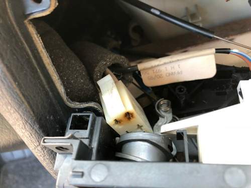

die Lüftung funktioniert in meinem Golf leider nicht, dh der Gebläsemotor ist gar nicht an. Die Stufen sind funktionslos, alle von 1-4.
Folgendes habe ich bereits ausprobiert:
- Gebläsemotor ausgebaut und an die Batterie angeschlossen: iO.
- Leitungen vom Vorwiderstand auf den Heizregler mit einem Multimeter geprüft: iO, alle durchgängig.
Somit schlussfolgere ich, dass entweder der komplette Heizregler, also alle drei Drehschalter inkl Konsole, oder der Vorwiderstand ausgetauscht werden müssten?
Bitte um Unterstützung.
Danke und Gruß
Robocopter

Hat die Sicherung auf dem Vorwiderstand Durchgang?
Welche Nr? Bzw wo genau?
Auf den ersten beiden Bildern sieht man sie sehr gut.
Ja, ist ein Kurzschluss von links nach rechts.
Also die ist heile.
- Dann mess mal am weißen Stecker, der am Gebläseschalter, ob am schwarz/roten Kabel bei eingeschalteter Zündung +12V anliegen.
- Die Kabel zwischen Stecker Gebläseschalter und Stecker Vorwiderstand haste ja durchgemessen.
- Dann steckst wieder alles zusammen und misst, ob am Stecker des Vorwiderstands auf der roten Ader die unterschiedlichen Spannungen rauskommen (3, 6, 9 und 12V). Den Gebläsemotor aber abgesteckt lassen.
Wenn hier alles passt, dann hängst mal, statt des Lüfters, ne 12V Lampe dran. Sinkt die Spannung? Dann haste nen Übergangswiderstand.
- Ja, ca 12,58V.
- Dito.
- Also an dem roten Stecker vom Gebläsemotor gemessen, dabei den Gebläsemotor ausgesteckt, kommt keine Spannung an (ca 9mV). Unabhängig welche Gebläsestufe eingestellt ist.
Ist es normal, dass sich der Seilzug nicht bewegt, wenn zwischen den Stufen 1-4 geschaltet wird? Erst von 1 auf 0 Stellung zieht er ihn ein.
Dann ist die Thermo-Sicherung defekt und nicht heile!
Einfach mal mit einem Kabel überbrücken.
Wenn dann das Gebläse läuft muß die ganze Einheit aus sicherheitsgründen erneuert werden.

Nein, nur die Thermo-Sicherung!
Hab’s überbrückt, geht trotzdem nicht.
Entweder die Sicherung erneuern, die muss crimpen, löten hält nicht (Hitze).
Oder beim Verwerter nen Widerstand holen.
Andere Möglichkeit: Nen neuen bestellen, kostet fast nix:
Ja. Bei 0 wird die Hauptabsperrklappe betätigt, es kommt dann keine Luft rein, auch nicht über den fahrtwind (Staudruck). Praktisch wenn man durch den Tunnel fährt. Ist aber auch in der Betriebsanleitung beschrieben.
Danke, bestellt und werde berichten, ob es die Lösung war.
