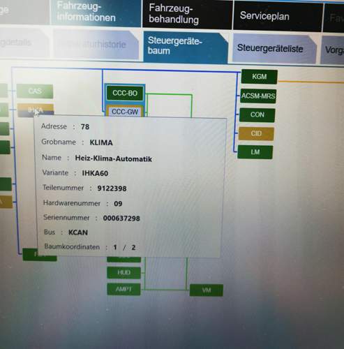

Moin moin,
Habe ein ähnliches Problem,
Aus der Beifahrer Seite kommt nur Warme Luft raus.
Es handelt sich um eine E63 M6 Bj 2006.
Kältemittel wurde geprüft und ist voll. Das ist es also nicht.
Ich habe das Wasserventil auch bereits getauscht.
Danach das alte ausgebaute geprüft, welches auch noch einwandfrei funktionierte. Das ist es also auch nicht gewesen.

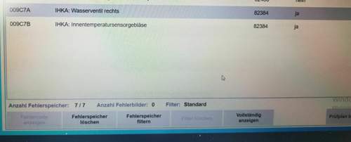

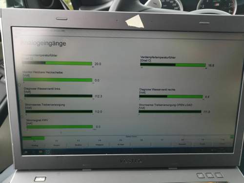

Werden die Stellmotoren als Fehler in Inpa angezeigt?
Gibt es zwei Wasserventile?
Das sind meine Fehlermeldungen.
Ich hoffe ihr könnt mir weiter helfen und muss nicht Stück für Stück erneuern.
Meine verdächtigen wären:
-Stellmotoren/ Klappensteuerung
- Kabel des Wasserventils
Temperatursensoren scheinen ja zu funktionieren.
