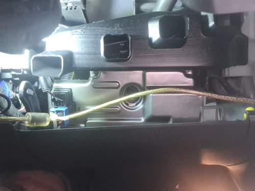

@Pingi68
Im Fußraum Fahrerseite ist ein Luftkanal mit 4 Öffnungen, 3 sind meist senkrecht nach unten der äußere steht leicht schräg, Richtung Griff für die Motorhaube zu öffnen.
Jedenfalls bei meinem Corsa D 1.3 CDTI, ob es da verschiedene Ausführungen gibt,keine Info.
Also Richtung Schienenbein wird nichts kommen.
Luftkanal Fußraum Fahrer
Super, jetzt hast du mir erspart da unten reinzukrabbeln.
Nein, ich meinte auch nicht dass irgendein Luftstrom direkt Richtung Beine geht.
Aber da Stufe 2 stärker ist, wird die Luft besser verteilt, auch zu den Beinen hin.
