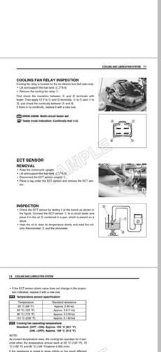

Bist Du Dir da sicher?
Im Handbuch steht nämlich, dass man je nach Temperatur die Widerstände durchmessen soll. Hab ein Bild mal angehängt, schau Dir das mal an.
Also, ich kann Dir ja sagen, was ich schon getestet und gemacht habe:
- Sicherung nur optisch geprüft, sieht heil aus, würde aber gegen eine neue tauschen und schauen.
- Lüfter an die Batterie angeschlossen -> läuft volle Pulle.
- Relais wie im Bild erklärt geprüft, also auch an Batterie angeschlossen und dann Durchgang an den Pins geprüft, war ok.
- Sensorstecker abgezogen und kurzgeschaltet, Lüfter lief volle Pulle. (Nur mit abgezogenem Stecker springt der nicht mal an)
Der nächste Schritt wäre nun den Sensor auszubauen und im Ölbad Durchgang und Widerstand zu testen.
Es ist die GSXR 600 K6 (2006), jetzt bin ich allerdings etwas verwirrt 😁

ECT heißt Engine-Cooling-temperature.
Und das ist ein Fühler und kein Schalter.
Gibt's beim PKW schon ab 1998 grob gesagt.
Dann haste entweder kein Auto oder ne alte Möhre ( z.B. CALIBRA A ).
Und der Test im WHB vom ETC ist Quatsch.
Das macht kein Mensch so.
Nur die Ewiggestrigen.
Das macht man mit der Wassertemperaturanzeige im Tacho.
Wenn die Kiste funzt, lässt man den Motor im Leerlauf solange laufen bis Lüfter anspringt und liest dann die Anzeige im Tacho ab.
Und notiert sie für schlechte Zeiten im WHB.
Z.B. bei ner K1-Kilo-Gixxer waren das 105° C.

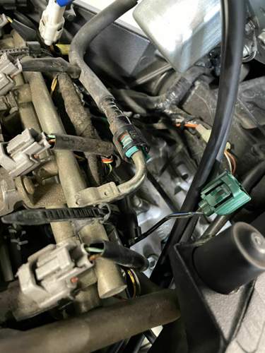

Gib mal die Kabelfarben am Stecker durch.
Ich bin jetzt zu faul den Schaltplan rauszukramen.
Beides mal 5V drauf.
Steckerfarben habe ich auf dem Bild anbei.
Soll ich dann den Geber im Ölbad durchmessen?
Kommt mir da viel Flüssigkeit entgegen, wenn ich den rausschraube? Denn komplett ablassen wollte ich nicht, da das Kühlwasser nicht mal ein Jahr alt ist.

Das mit Ölbad ist Käse.
Da nimmt man 0,25 Watt- Widerstände mit verschiedenen Ohmwerten.
Siehe Tabelle.
Die steckt man abwechselnd in den abgezogenen Stecker vom ECT-Sensor und schaltet die Zündung ein
Dann kann man im Tacho die Temperatur ablesen.
Voll der Kindergeburtstag,wenn man weiss,wie's geht.

Auf beiden Leitungen 5 Volt und nach Masse ist schonmal sehr gut.
Dann ist die Verkabelung okay.
