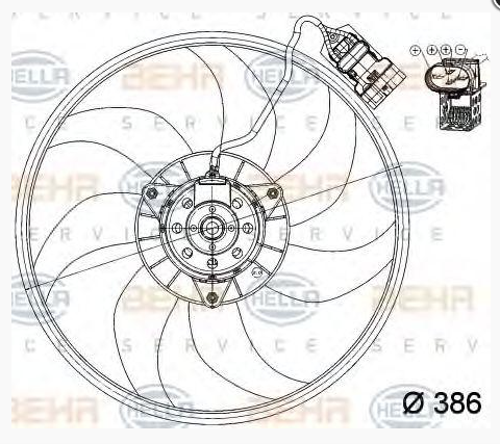

Mein Lüfter läuft aber nicht ständig! Sondern im 20 sek. Takt!
Bei meinem ist auch der Widerstand ab-oxidiert vom Lüfter! Also bei mir ist es ganz klar der Lüfter Widerstand!

Aber nochmal, bei mir ist der widerstand abgerissen!
Und in meinen lüfterwiderstand gehn 4 Kabeln!
Ist das also egal das der ohne Funktion läuft?
4 Kabel zum Lüfter???? Keine Ahnung. Sorry!
Ja 4 Kabel!
Da is er:
Gibt es den Widerstand einzeln und was kostet er?
Leider nicht! Nur in Verbindung mit dem lüftermotor! Leider
