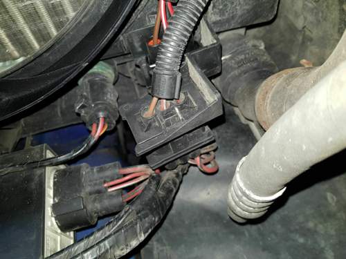

Hab gerade weil es wieder wärmer wird mal mit einer einfachen prüflampe nachgeschaut, ob überhaupt Strom anliegt
Braun sollte Masse sein
Rot & Rot/Weiß sollten für die beiden Stufen sein.
Hab nur auf Rot Strom
Hab den Motor im Stand laufen lassen und die Klimaanlage eingeschaltet, weil dann auch der große Lüfter angesteuert wird.
Hatte dann nur auf der roten Leitung Strom drauf.
Danach hab ich die Klimaanlage ausgeschaltet und gewartet, bis das Auto selbst die Lüfter anschmeißen will. Nach ein paar Minuten ist der kleine Lüfter angesprungen und es lag weiterhin nur Strom auf dem roten Kabel an und somit immer noch kein Strom auf dem den Rot/Weiß Kabel.
Ich tendiere sehr stark dazu, dass der Lüfter defekt ist oder gibt es irgendwas, was den Lüfter trotz anliegendem Strom ( Stufe 1? ) steuern kann?
