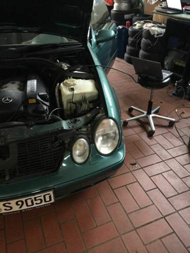

Von meinem 320er funktioniert der Lüfter nicht mehr. Ob stufe 1 oder 5 es passiert einfach nichts.
Man hört nur ein leises Pfeifen .. Hab mal gelesen dass es öfter bei den alten Modellen vorkommt ist das richtig ? Wie löst man das Problem am besten ?

PSE soll wohl Kontakt Probleme haben. Deswegen spinnt alles.
Das braune Kabel zum PSE der im Kofferraum hinten Rechts sitzt war kaput oder durchbrochen. Der hat kein Signal bekommen und deswegen hat alles gespinnt. Rausgefunden hat er es weil er mit dem Diagnose Laptop den Kontakt gesucht hat und da stand "kein Kontakt zum PSE" Nach dem erneuer müsste alles wieder gehen. Danke an alle für die Tipps 🙂

Leider geht immer noch nichts. Es soll wohl die Pumpe kaput sein der im Kofferraum sitzt und für die zentral Verrieglung sein soll. Er hat gesagt ich soll eine mit der Nummer a2108001148 besorgen. Davon finde ich aber keine nur halt ähnliche mit anderen Nummern zb 2108002248 oder so. Würden die denn auch passen ? Lüfter Geht immer noch nichts muss wohl ein neuer Motor rein. Ich frag mich aber warum manchmal die Fenster nicht gehen und die sitze... Gestern konnte ich 1 Minute lang noch blinken -.- denke hab auch ein Elektronik Problem.

Moin weiß einer wo der Lüfter Motor sitzt ? Danke
Er sitzt da, wo auch der Luftfilter sitzt, den du schon getauscht hast - also im Beifahrerfußraum unter der Abdeckung. Von unten nach oben geschaut, erkennst du ihn recht deutlich, sind glaube ich 3 Schrauben.
Aber bevor du tauschst, solltest du sicher sein, dass er wirklich hinüber ist und das kein Defekt in der Elektronik vorliegt.
