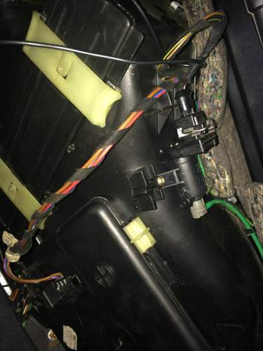

Prinzipiell gibt es diese Pumpe und die sitzt hinten rechts im Kofferraum hinter dem "Teppich" an der Wand. Allerdings könnte ich keinen Fehler finden, der das angibt.

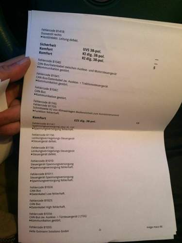

Hey danke für die Antwort. Genau es leuchtet beim drücken aber es passiert nichts. Blinker blinken aber nix bewegt sich. Lasse morgen alles lösche und nochmal auslesen der meinte da könnten alte Sachen die bereits behoben worden sind mit dabei sein. Auslesen kostet 25€ bei atu...
Leider geht der Kofferraum nicht auf sonst würde ich mal
Nach der Pumpe schauen -.-

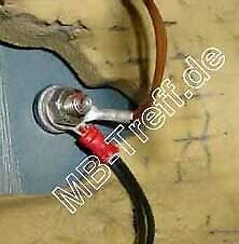

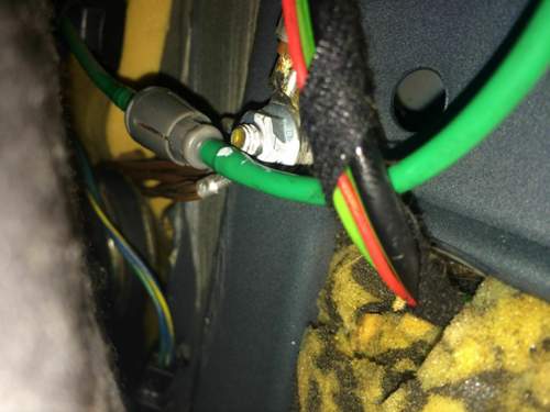

So, im Anhang ist ein Bild. Normalerweise sieht ein Massepunkt genau so aus, nur das dort i.d.R. nur braune Kabel rangehen.
Laut deinem Auslesebericht ist das halbe Auto im Eimer (keine Angst). Ich glaube, dass das Auslesegerät ziemlicher Müll war. Um ganz sicher zu gehen solltest du mal bei Mercedes auslesen lassen. Da steht dann ordentlich drin, was kaputt ist und was nicht - musst du selber wissen, ob es dir die 30 bis 50€ wert ist.
Ansonsten wie gesagt, mal im Beifahrerfußraum in Fahrtrichtung rechts an der Seite das Plasteteil rausmachen. Das ist geschraubt und die Schraube versteckt sich hinter einer kleinen Plasteabdeckung, das siehst du aber wenn du draufguckst. Dieses große Plasteteil an der Seite mal abnehmen und da drunter ist ein solcher Massepunkt. Den sprühst du mal irgendeinem Kontaktspray ein z.B. WD40. Dann probierst du wieder.

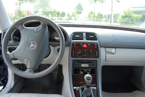

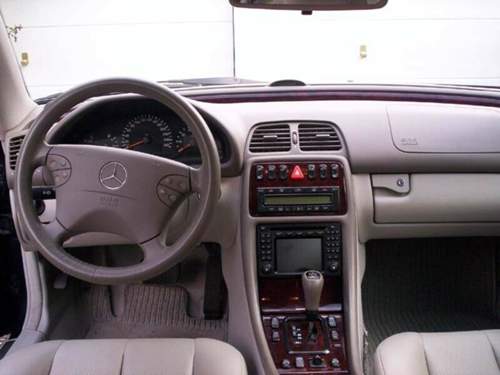

Hast du eine Klimaautomatik oder eine normale Klima, siehe Bilder. Habe noch nen anderen Verdacht.
Wenn du die Klimaautomatik hast (Bild 3), dann kann ich dir sagen, was kaputt ist. Du hast vermutlich aus Versehen beim Filterausbau einen der kleinen Plasteschläuche die dort überall verlaufen abgezogen oder zerbrochen. Dadurch kann die Pumpe keinen Druck mehr aufbauen und die ZV und Heckklappenentriegelung geht nicht mehr.

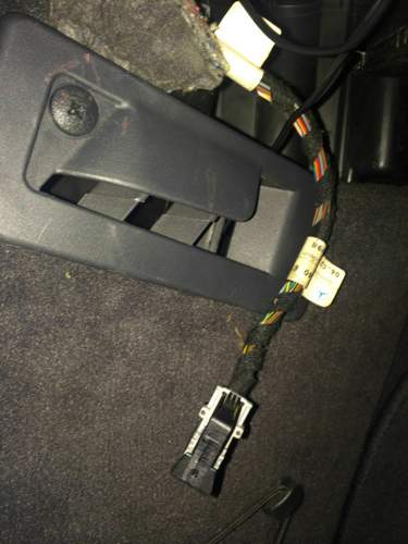

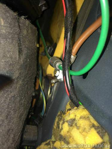

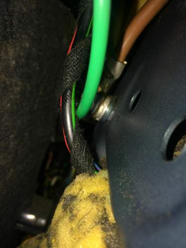

So sieht's aus mein Freund...
Stören die anderen Kabel Vllt ?
Also der auf dem ersten Bild hängt auf der linken Seite lose rum und auf dem zweiten Bild das Rechte schwarze Plastik Teil mit dem silbernen Draht war auch lose und den hab ich jetzt grad rein gesteckt !
