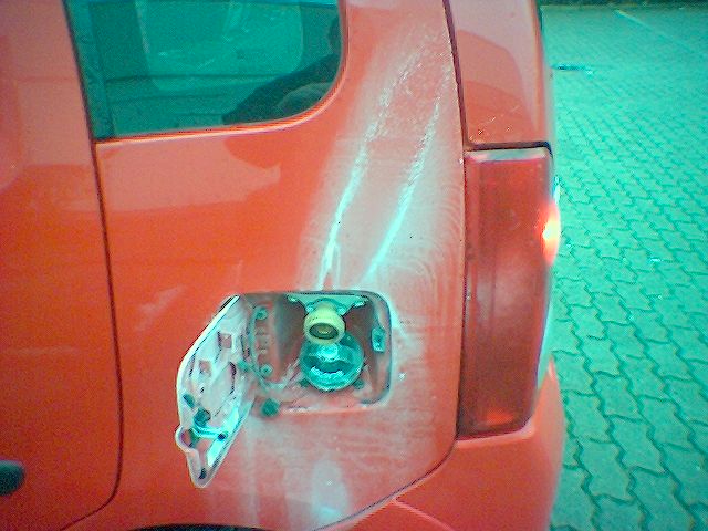

Heute durfte ich den Testpiloten beim Tanken mit nicht ganz festgezogner ACME Pistole beim Auto meiner Frau spielen. Herausgekommen, im wahrsten Sinne des Wortes, ist das was auf dem Bild zu sehen ist. Ein Druck auf den Totmannknopf hat mit ca. 3-4 Liter edelsten Treibstoffs den umliegenden Bereich vereist.
Die Überwurfmutter war lediglich ganz kurz vor fest. Offensichtlich ist es Zapfpistolenabhängig ob dieser Trick funktioniert. Schade.
BILD GASAUSTRITT
Erstens:
Schade - das ist weder erfreulich noch im Sinne des Tipps.
Zweitens:
Ich hatte davon gesprochen, nach Arretierung der Pistole die Überwurfmutter (und den Adapter) festzuziehen.
Original geschrieben von madcruiser
P.S.:
Nach dem Arretierung des Hebels kann man den Pistolenüberwurf am Tankadapter nach- und festziehen.
Habe ich bislang jedenfalls immer so gemacht.
Drittens:
Rat zwei erneut und vollständig versuchen.
Viel Erfolg - bei mir hat es immer geklappt, wenn das Problem auftrat.

*lach* *prust* Aber gut, wie schnell du die Kamera parat hattest *lach* Kein Angst vor Entzündung durch Blitzlicht *lach*
Bei Benzin hättest du jetzt alles "ölig", so war es nur Eis...
Sowas hatte ich aber auch schon... Da war es aber immer der Dichtungsring des Adapters und der Totmann braucht glatt einige Sekunden, bis er ausgeht...
Ach ja, bei einer Tanke hatte es die nette Dame der Bedienung geschafft - schon lange her... Hatte die eine Panik *lach*

Das waren eher Milli-Liter, als Liter... also keine Panik... Mach mal zum Test ein Feuerzeug "platt" oder die Auffüllkartuschen für Feuerzeuge - mit den 100ml kann man viel mehr "einnebeln", besonders im Winter...
Hi Fubbel, wenn jemand mein dummes Gesicht aufgenommen hätte wärst du jetzt vermutlich geplatzt 😁
Die Quittung vom "Unfall hab ich mir extra ausdrucken lassen. Etwas über 2 Euro hat der "Spaß" gekostet. Waren dann also doch etwas mehr als ein paar Mililiter. Ist übrigens interessant zu sehen mit welcher Power das Gas da raus haut.
Da sind sicher nur wenige Milliliter flöten gegangen. Wären es ca. 3Liter "Flüssiggas" gewesen, wären das etwa 750 Liter Gas gewesen! 😉 Weil unter Druck hat Flüssiggas nur 1/260 des Gasförmigen Volumens!
750 Liter sind ein Haufen Holz.
Ich habe diese Beobachtungen schon häufig bei mir an der Tanke gemacht. Nach Deinem Foto war das max. ein Schnapsglas!
Macht aber beim ersten Anblick wirklich Angst.... 😁
Gruß Andi

Um Unsummen an Steuergeldern zu sparen und weil mich das Thema kaum noch schlafen ließ 😉 hab ich vorhin, getreu des geschriebenen Wortes, noch einmal im alten Jahr den Tank des anderen Wagens voll gemacht.
P.S.:
Dummerweise hat die ACME Pistole einen Dorn, der bei komplett gedrückter (arretierter) Pistole in den Überwurf greift und diesen blockiert. Löst man den Handgriff ein wenig, kann der Überwurf zwar festgezogen werden, aber zum endgültigen Durchdrücken zur Arretierung muss wieder die altbekannte Handkraft aufgewendet werden.
Möglicherweise sind nicht alle ACME Pistolen gleich. Ich werde einmal darauf achten.
