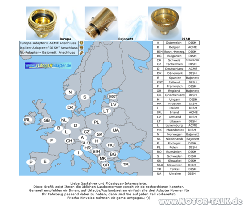

Gleich noch eine Frage an die LPG Fahrer:
Welchen Gasadapter sollte ich als Standard einbauen lassen? Meist werde ich wohl in Deutschland tanken, was ist hier üblich?
Viele Grüße, Bernhard
Hallo Bernhard
In D findest du den ACME, DISH und den Bajonett-Anschluß.
In Deutschland ist der ACME der am meisten verbaute LPG Tankanschluß.
Sieh dich einfach mal in deiner Umgebung um, welche Zapfsäule die haben.
Manche Tankstellen haben sogar ACME + DISH.
Von der Bedienung her ist der DISH wesentlich einfacher.
Mit dem Bajonett konnte ich noch keine Erfahrungen sammeln.
Viktor
Autogas-adapter-tankstutzen
Hi Viktor,
vielen Dank für die superschnelle Antwort.
Alleine die Tatsache, dass es verschiedene Anschlüsse gibt, liefert meiner Frau vermutlich den entscheidenden Vorwand, den Caddy wie bisher nur zu fahren und nicht zu tanken 😉
http://www.gas-tankstellen.de
Unter diesem Link habe ich gerade gesehen, wie die Verteilung der Anschlüsse ist.
Die Tanke gleich um die Ecke hat auch Dish und mittlere Preise, damit wäre die Entscheidung dann klar.
In 2 Wochen kann ich mir unter den drei Begriffen dann auch endlich konkret was vorstellen 🙂
Gibt es eigentlich Adapter zum Füllen einer Camping Gas/Propan Flasche direkt an der Tanke (auch wenn es verboten ist!)

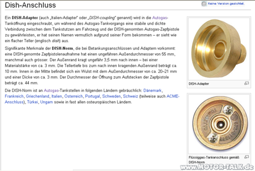

PS:
So sieht dein zukünftiger Gasanschluß aus.
Dishadapter
