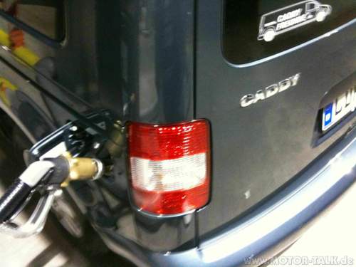

habe vergessen zu sagen das ich den Tankanschluss hinter dem Tankdeckel habe...
Sorry für die schlechte Bildqualität...
